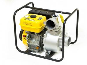

Видел от 5000р, если с форсункой сделать то забиваться не будет.
Дизельная мотопомпа KIPOR KDP30
https://mdrussia.ru/topic/3492-poisk-po-saratovskoy-oblasti/page/858/#findComment-904336
6 минут назад, андрей 64rus сказал:
Дизель дорогой.
https://mdrussia.ru/topic/3492-poisk-po-saratovskoy-oblasti/page/858/#findComment-904339

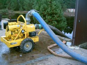

1 час назад, андрей 64rus сказал:
а цена?
За 15 брали новую (как на первом фото) для грязной воды. До 3х см фракция может пролетать через улитку
https://mdrussia.ru/topic/3492-poisk-po-saratovskoy-oblasti/page/858/#findComment-904341
2 часа назад, Андрей1986 сказал:
которая на колёсах? позвони или я очень огорчусь

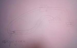

@андрей 64rus я думаю которая на колёсах, будет подороже. Делай с форсункой. Примерно как на рисунки.
https://mdrussia.ru/topic/3492-poisk-po-saratovskoy-oblasti/page/858/#findComment-904504

15 минут назад, емеля64 сказал:
а для чего форсунка?
https://mdrussia.ru/topic/3492-poisk-po-saratovskoy-oblasti/page/858/#findComment-904516
3 минуты назад, андрей 64rus сказал:
самому делать не намного дешевле! но время потратишь очень много
Просто если камень или железка попадёт в помпу, кирдык ей будет. А это тажа помпа, только не через себя пропускать будет, а через отдельный шланг.
https://mdrussia.ru/topic/3492-poisk-po-saratovskoy-oblasti/page/858/#findComment-904517

ну снять его можно, сетку другую поставить и тд.
http://saratov.vseinstrumenti.ru/sadovaya-tehnika/motopompy/gryaznaya-voda/patriot/mp-4090-s-335101640/
вот такая в конторе имеется для отвода вод различных с примесями и без из котлованов всяких. нюансов вагон. полная герметичность патрубков. жесткий хобот на всос. обязательно набалдашник на всасывающий шланг. песок и мелкую фракцию выплёвывала на ура. когда попадает камень - слышно по звуку крыльчатки. крыльчатка чистится просто - откручивается наружная крышка не снимая патрубков.
https://mdrussia.ru/topic/3492-poisk-po-saratovskoy-oblasti/page/858/#findComment-904536
4 минуты назад, rapid сказал:
спасибо учту! жаль вот нигде не указывают диаметр пропускной фракции

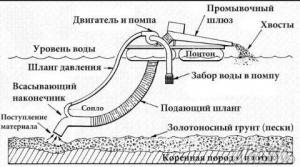

11 минуту назад, андрей 64rus сказал:
значит уже ракушку непрокачает!?
Я почему про драгу сразу и сказал, там помпа качает чистую воду и не контактирует с грунтом вообще, а забор грунта происходит за счет той самой форсунки, напор чистой воды выходящей из помпы затягивает за собой грунт и все остальное (все зависит от мощности помпы и диаметра заборной трубы)

8 минут назад, андрей 64rus сказал:
На кировской 15кубовой цистерне, стоит помпа, вход там примерно 250-300мм. Но прокрутить её наверно надо будет от мтз движок.

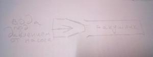

https://mdrussia.ru/topic/3492-poisk-po-saratovskoy-oblasti/page/858/#findComment-904544
Вот тут вроде все понятно IMG_20180116_223929.thumb.JPG.924e18b414b4553c945b75ae3b28fb5b.JPG
