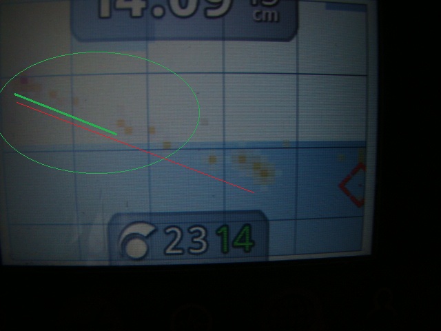

Берем для науки чунин.
Ну как сделать чтобы копать глубже, надо докрутить чувствительность, максимум, что можно поставить это 30, комфортно ходить в лесу на 23..25
В данном случаи так как в помещении поставил 23, прибор ведет себя спокойно. Режим поиска - РЕЛИКВИИ.
Машим чунином на 40см, прибор реагирует звуком - цветной.
Для тех кто неходил с серией экспловеров, обьясню по шкале "У" (все что снизу железо, сверху цветняк) по шкале "Х" Слева на право проводимость металла.
Смотрим на экран, что мы там видем(желтый - это трасер). Как всем известно глубокий бронзовый сигнал отдает железом, ну а также и цветным.
видим что трасер гуляет из нижнего правого где явное железо и стремится в верхний левый угол в цветняк с низкой проводимостью что характерно для данной монеты.
14052473706219911.jpg машим на 40см. на пределе.
Немного ближе чунином махнул, трасер уже не стремится в железо (нижний правый угол), скопление частиц желтого стремится в кучу в область цветной цели.
14052479961319775.jpgтотже чунин но на 10 см

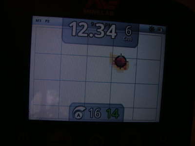

Чувствительность ставим автоматическую, программа - "Монеты", все металы.
140525334024837587.jpg - на 10см машим монетой 20 копеек. Звук глухой "Хрюкает"
140525348353267443.jpg - Быстро меняем 20 коп на 3 коп медные, Звук "Звонкий", трасер перетикает в право в сторону высокой проводимости. Крестик "целеукозатель остается слева. Машим дальше, что видем...
140525368442566685.jpg видем что трасер полностью в правой стороне но целеуказатель остается на прежнем месте.
Целеуказатель перейдет на место трасера только в том случает если сделать паузу в мохании.
Хочу сказать, что перемещение трасера происходит с тойже скоростью как меняется звук. В какомто виде все это напоминает эквалайзер.
Если Вам наступил медведь на ухо и Вы неслышете звук, то вы можете видеть этот самый звук.
На крестик можно и не смотреть, он маленький и неприметный, а вот когда оранжевые пятнушки появляются на экране то все видно и понятно. Остается только наблюдать как он себя поведет.
