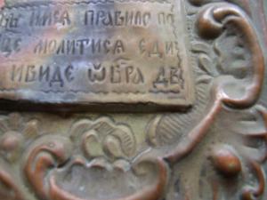

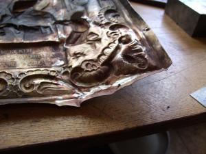

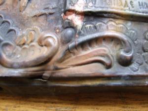

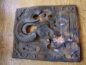

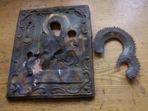

Есть вот такой оклад иконы .Латунь. Довольна старый но не плохо сохранившейся . Утраченных фрагментов почти нет . Но есть большое количество трещин и разломов . Будем пробовать восстановить его как можно аккуратней без заплаток . Ну в общем то я уже начал .....

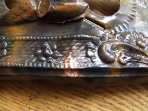

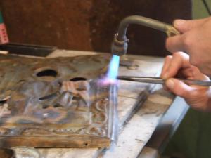

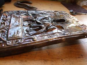

И так на первом этапе нужно запаять трещины и изломы . Припой серебряный ,флюс 209 ,отбеливаем в 15% растворе серной кислоты .
Ждем продолжения ......:)

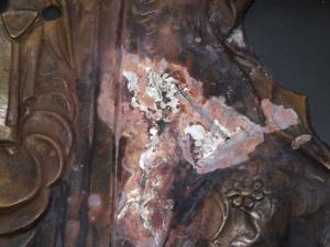

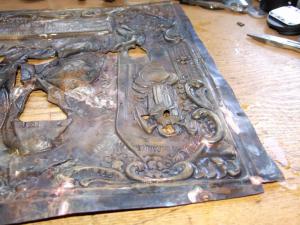

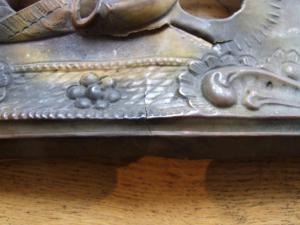

Продолжаем запаивать трещины на металле .....Теперь более объемные . Оклад сильно ведет при пайке....
Неплохо получается, ждем продолжение
11 час назад, андред сказал:
Чё ж хорошево? Сделана  с самово начала огромная ошибка, оклад не отожжон и яму  не придана первоначальная форма. Хрен теперь его разгладишь. :angry:
Ну да ладно ....это же только начало работы . Да и если ты в курсе то отжиг на такой плоскости ничего не даст ...Изделие все равно будет вести при нагреве .
Ну а как все это получится увидим дальше ...
Похоже случай  сложный, ежели понятие для чево нужон отжиг отсутствует в принцыпе. Не буду боле вмешиваться и критиковать, может я просто отстал от передовых  и совремённых методов работы с металлами,  потому буду молчать и ждать окончания работ.  Бог помощь!
4 часа назад, Звяга сказал:
Ну я поясняю что оклад я отжег до начала всех паек ....Я знаком с технологией . Только вот  отжиг не поможет его все равно будет вести так как площадь оклада большая а температура плавления припоя высокая расширение металла в этой зоне всегда будет присутствовать . Обычная физика ничего более Так что как я и писал ранее от этого избавится практически не возможно ( есть конечно секрет ....пайка в горне ...но у меня его нет так что сори )

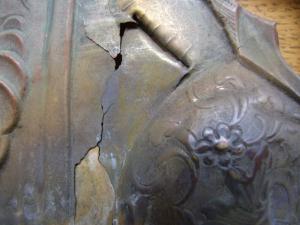

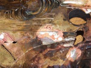

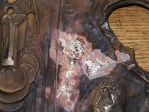

Но я отвлекся продолжим .....Самая неприятная трещина рядом с покровам богородицы .....Там есть утраченные участки металла и трещина объемная . Паяем ее в несколько приемов....  На запаянной трещине видны потерянные участки ими будем заниматься позже ( делаем вставки зачиканиваем и потом запаяем )    Ну и немного поправим оклад по плоскости .

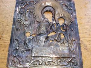

Ну вот бог помог ......Спасибо !!!!!

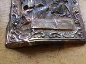

Правда пока предварительно поправил еще остались совсем мелкие трещины . Да и при правке бывает лопается металл . Ну никуда не денешься старый ....
По последнему фото неужто плохо?
В Thursday, July 14, 2016 в 09:56, Звяга сказал:
4 часа назад, андред сказал:
Я обещал до окончания работ  мнений не говорить. Прошу понять... и простить. ;)
