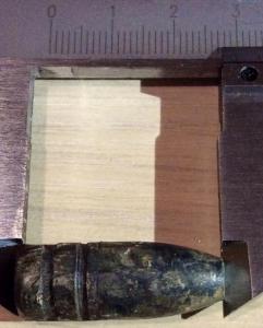

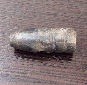

Подскажите, пожалуйста,  что эта за пуля? По измерениям в диаметре 11,3 мм, в длину 29,15 мм. По весу тяжелая, грамм 20-25. Наверное свинец.

похоже от бердана
https://mdrussia.ru/topic/39473-podskazhite-chto-za-pulya/#findComment-639900
Пуля от патрона к французской винтовке Гра. Пуля оболочечная (ранние модификации были без всяких покрытий), начало их выпуска примерно 80-е года 19 века происходило одновременно с переходом стран Европы на бездымный порох.
https://mdrussia.ru/topic/39473-podskazhite-chto-za-pulya/#findComment-640062
1 час назад, Шосик сказал:
оболочечная
очевидно опечатка. пуля безоболочечная
@Шосик а калибр не великоват? она же в гильзу не войдет. там еще и бумажная обертка
быть может маузер?
https://mdrussia.ru/topic/39473-podskazhite-chto-za-pulya/#findComment-640082

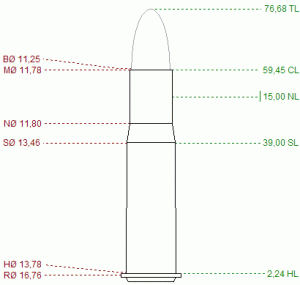

Боба, свинцовые пули, пролежавшие столько лет в земле, имеют белый цвет за счёт окислов. Пули, оболоченные латунью или томпаком имеют темные цвета, от коричневого до чёрного. На основании этого я и сделал вывод, что она с покрытием. Вообще надо, что бы ТС дал точный ответ, есть снаружи покрытие или она полностью свинцовая. Если последний вариант, то года выпуска патрона 1874 - конец 1880-х годов.
Что касается калибра, то у Гра он такой и есть. На чертеже патрона видно, что диаметр пули 11,25 мм.
https://mdrussia.ru/topic/39473-podskazhite-chto-za-pulya/#findComment-640175
40 минут назад, Шосик сказал:
это я в курсе. а здесь выходит (с бумагой) 11,35
кроме того, оболочечная пуля гра не имеет каннелюр и длиной она 27мм
https://mdrussia.ru/topic/39473-podskazhite-chto-za-pulya/#findComment-640184
13 часа назад, Боба Касторский сказал:
быть может маузер?

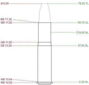

У Маузера диаметр пули 11,32 мм., нам она тоже подходит. Но вот чертежей пули не нашел. Какова её длина и выпускалась ли она с каннелюрами? Надо поискать...
https://mdrussia.ru/topic/39473-podskazhite-chto-za-pulya/#findComment-640207

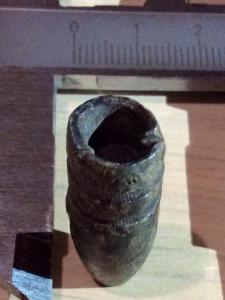

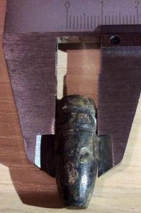

Спасибо за ответы! Еще раз померил диаметр в оконцевки с гильзой (там даже полоса осталась от зажима) - получается 11,25 диаметр, что сходиться с чертежом пули от винтовки Гра. Но на этой пули две чисто выраженные каннелюры! Диаметр конца пули 6 мм ровно.
По металлу не знаю, подскажите как в домашних условиях уточнить металл, опыта не имею.

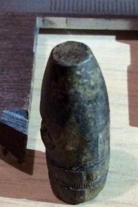

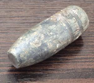

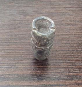

И еще раз фото.
https://mdrussia.ru/topic/39473-podskazhite-chto-za-pulya/#findComment-641506

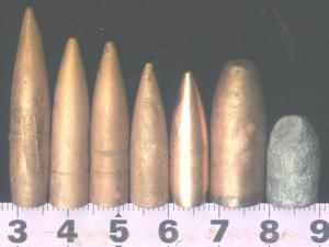

По этим фото лучше видно, что металл всё же свинец, пуля безоболочечная. Поискал среди своих находок, нашел старую фотографию пуль, Гра предпоследняя, она наоборот оболочечная. Я её в своё время почистил, цвет красно-жёлтый.
https://mdrussia.ru/topic/39473-podskazhite-chto-za-pulya/#findComment-641521
То, что она с гражданской войны, это 100%. Бои под Симбирском были серьезные. Ну вот, что же эта за пуля, никак все вместе определить не сможем?) с двумя каннелюрами вообще такого типа пулю найти не могу..
