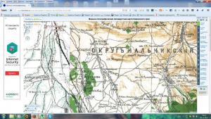

С картами когда то был связан, но вот старинные не могу понянь, а в частности, что обозначают некоторые надписи и обозначения.
Вот к примеру, на скриншоте обозначение
   .Кут
   .Кладъ
   .К.Базарный

Не уверен, но может так:
Кут - это хутор
Кладь - это кладбище
К. Базарный - кишлак (деревня)?
https://mdrussia.ru/topic/42131-pomogite-razobratsya-v-kartografii-staryh-kart/#findComment-666881
Кладбище точно. Там не кладь, а кладб
https://mdrussia.ru/topic/42131-pomogite-razobratsya-v-kartografii-staryh-kart/#findComment-666883
Базарный, который на скриее, скорее тоже хутор. У деревень смотрю число жителей указано.
Похоже два куска карты с разными обозначениями

Спасибо, но вот Кут сомнительно, там дальше на этой карте хутора так и обозначены как или просто .Хут  , или Хут. Ардонский (к примеру)
Число жителей это (к примеру) 1589 треугольник Г.Жамань  , это Вы имели ввиду, если да то как это расшифровывается? Я бы попытался, но у меня аброкадабра выходит))

На правах совета - не факт, что правильного и хорошего - я бы попробовал свериться с другими картами того же или близкого периода. Может, там есть расшифровка.
Кстати, интернет подсказывает примерно вот что:
"Тарханкут слово тюркское и связано с периодом существования Крымского ханства; «Тархан кут» — место, свободное от податей и налогов, поскольку принадлежало мусульманскому духовенству"
Не может быть просто что то аналогичное? Кстати, https://ru.wikipedia.org/wiki/Исчезнувшие_сёла_(Джанкойский_район) - упомянуты села с названием Малый Кут, Большой Кут. Не вариант просто какой то местечковый аналог слов "село, поселение"?

Но тогда по логике, слово кут должно быть или приставкой или окончанием названия определённого населённого пункта, ну скажем к примеру Ивановка)) тогда звучало бы Кутивановка или Ивановкакут. Думаю врятли, . Кут скорей обозначение какого то места, направление, принадлежности и т.д. Но вот чего??

Да, я открывал, но там только краткое описание кто, когда, зачем, а вот аннотации по обозначениям я не нашёл((

Вот ссылка http://www.etomesto.ru/map-atlas_kavkaz-5-verst/?x=44.285659&y=43.470171
https://mdrussia.ru/topic/42131-pomogite-razobratsya-v-kartografii-staryh-kart/#findComment-666929
Значит так.
Вот вышел  на Алфавитный указатель к пятиверстной карте, составленный Д.Д. Пагиревым. Указатель содержал 34000 географических названий. http://maps.southklad.ru/forum/viewtopic.php?f=19&t=56
Скачал и там в первом томе в сокращениях есть КУТАНЬ. Но что это, увы не знаю.
В целом там конечно сокращения не такие как на карте, но можно проверить по карте о чем речь

В общем что то выяснил..
Кут-- это скорей всего полевой загон для скота.
(к примеру) 1589 треугольник Г.Жамань--Это гора или холм с указателем высоты над уровнем моря.
К(перед словом) --Это скорей всего курган с названием его на то время.
Думаю не ошибся))

@magnet368 "Кург" - курган, нашел, "Кут" не увидел.

Вот левее посмотрите там где карта меняется, там рядом три Кут...т(прописная) это именно Кут
https://mdrussia.ru/topic/42131-pomogite-razobratsya-v-kartografii-staryh-kart/#findComment-668990
Нашел. Кошара вроде.

А с горами и курганами правильно определили.

Ну да, раньше это были кабардинские земли, а с кабардинского кутан это и есть кошара.

Какая то муть получается. Во-первых карты разделить нужно. Они разные. Во-вторых, это получается что все дороги через горы идут что ли!? В-третьих цифры очень похожи именно на число жителей. Проще сравнить высоту горы, местности, реального города с числом на карте

Карты может и разные, но соеденены логично и одного периода, дороги через предгорье идёт, Вы не учли, что уже в предгорьях уровень моря далеко внизу и любой холм и возвышенность ланшафта значительно поднимает эту высоту, а такое количество жителей это будет перебором для тех мест, времени и на такой территории.

Скачайте эту же карту http://maps.southklad.ru/forum/viewtopic.php?f=151&t=1916 без привязки конечно, но в лучшем качестве и многие листы разных годов, так будет понятнее и удобнее
