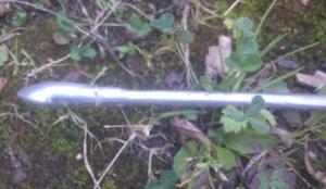

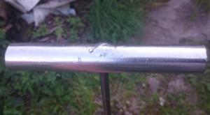

02.10.2022 в 09:26, Кот_Матвей сказал:

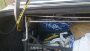

Торсион выглядит так
Использовать лучше с Волги.(вазовский слишком тонкий и играет как балалайка)
На один конец просто насрать сваркой и обточить
На другой взять кусок трубки ,просверлить насквозь обе стенки, вставить торсион и обварить
Обваривать только верхнее отверстие. Нужно это для того что бы торсион не лопнул по сварке .Был свидетелем как на приваренный торсион к нижней части трубки лопается и человек чудом не одевается на него как мясо на шампур.
   Щуп используется для определения материала находки, его размера и границ окопа, блиндажа и других бывших углублений .По стуку не сложно определить что находится под ним (кость ,дерево, металл, стекло или проволока с тряпками) Так же легко определить размеры находки ,глубину и её расположение. В умелых руках сильно упрощает жизнь ,потому как копать впустую приходится значительно меньше. Длинна щупа как правило ограничивается шириной багажника вашего автомобиля (для удобства транспортировки).У меня 130 см ,но бывают и сборные до нескольких метров.
Так у вас же не из торсиона  багажника сделан щуп?  Или я не прав? Для того что-бы рессорная сталь 60г используемая для изготовления "торсионов" багажника стала торсионной сталью ей нужно пройти очень большой трудоемкий процесс. Этими вещами не заморачивались в СССР, а сейчас уж тем более, на внутренний рынок и так сойдет, потребитель не привередливый. Зная наш рынок запчастей можно с полной уверенностью сказать, что там даже рессорки 60г нет, откуда таджикам в гараже ее взять.

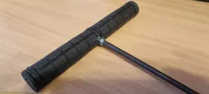

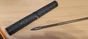

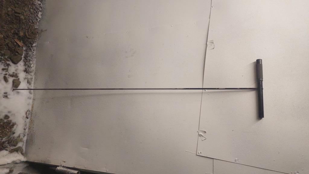

Заказал к сезону
Изменено пользователем Zauber
https://mdrussia.ru/topic/453-schup/page/3/#findComment-1798301
@Zauber какая длина?
https://mdrussia.ru/topic/453-schup/page/3/#findComment-1798306
06.02.2024 в 14:25, Grigory250480 сказал:
 110 см.
https://mdrussia.ru/topic/453-schup/page/3/#findComment-1798309

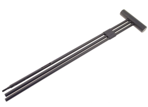

Хороший щуп. У меня он в разновидности 210 см.
Но - как обычно, модернизировал.
Для легкости переноски метровые палки распилили напополам и сделали их стыкующимися. Сделали облегченную ручку.
Теперь влезает в рюкзак.
https://mdrussia.ru/topic/453-schup/page/3/#findComment-1798315
06.02.2024 в 14:54, Танкред сказал:
 Такая длина по войне используется?
https://mdrussia.ru/topic/453-schup/page/3/#findComment-1798415
@Zauber Да. Иногда и три метра нужно. На блинах.
https://mdrussia.ru/topic/453-schup/page/3/#findComment-1798749
В глобальном смысле давно щупом не пользуюсь, а так с детства делал из торсиона ваз 2102, потом от Волги 24, там торсион был 8 мм - самый хороший. Торсион от современной волги 10 мм, щупы из него делают, но мне как то не зашло, по своему опыту знаю, что вполне хватает длины щупа 180-200 мм, но все зависит от цели поиска.  В лесу под рукой всегда имеется щуп из шомпола ДП 27 - компактный, быстро собирается в 120 мм прут крепкий и соединения надежны, данный щуп дает возможность проверить раскоп, особенно если из него идет сигнал, одним словом- служит подспорьем.
