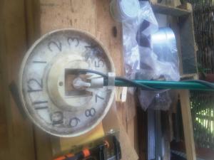

Вот, нашёл в сарае мою первую катушку на МД "ПИРАТ" :)))

3 часа назад, kashakru сказал:
У меня из крышки ведра и сейчас :D.
