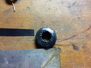

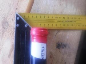

Вот экспериментальная катушка на 3 см полет нормальный, 1коп ссср видит с 10см. Но буду ещё уменьшать, надо что бы в 32ую трубу влезла!

@kashakru Ого, зачет однозначно!!!

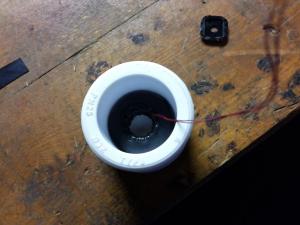

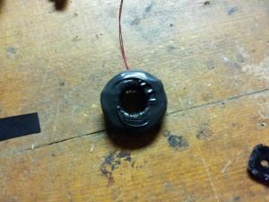

Доброго времени.... Вот окончательный прототип(он же наверное и изделие) :) . Чуйка конечно упала, 1коп ссср до 4см, но с помощью кольца из феррита,  вставленного в катушку удалось добиться чуйки на копейку около 7см. 5 копеек ссср берет уверенно с 14см холодильник с 40 см. Я считаю что для импульсника с такой мелипиздричиской катушкой это вполне достойно! :)
Еще можно поиграться с частотой и длительностью импульса, может и еще прибавится чуйка.
https://mdrussia.ru/topic/48911-samodelnye-md-opyt-ispolzovaniya/page/3/#findComment-786243
Да забыл добавить, с медным проводом не получилось такую маленькую сделать. Эта катушка намотана алюминием.
https://mdrussia.ru/topic/48911-samodelnye-md-opyt-ispolzovaniya/page/3/#findComment-786245
@kashakru Отлично получилось!!! Да чуйка больше и не особо нужна... я так думаю. Вполне хороший результат и без дополнительного увеличения чувствительности! Главное что катушка маленькая, все компактно можно разместить в корпус. Да и прошивать ничего не нужно :)

Теперь жду преобразователь с 3.7 на 12 вольт с китая. Как придет буду корпус ваять.
