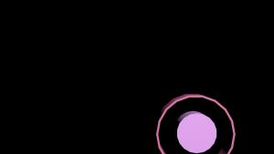

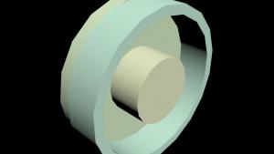

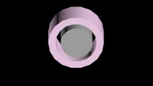

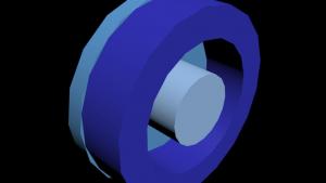

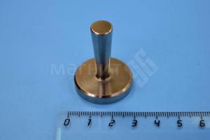

Суть такова есть заводской магнит -цилиндр 70мм на 50 мм.
на отрыв примерно~200.
Конечно же буду под него изготавливать корпус из магнитной стали.
С учётом что корпус увеличивает силу на отрыв~ на + ~80%, то подскажите пожалуйста какой зазор оставлять (большой маленьй, на что влиет увеличения зазора), толщину стенки (по толще, по тоньше)
вообщем суть такова, что у магнита (внезапно) 2 полюса и вообщем магнит без корпуса-притягивает только одной стороной например плюсом,
магнит в корпусе который другой стороной (например минусом) приклеен к феромагнитному корпусу, через стенки корпуса способен притягивать двумя сторонами.
Главное что бы между боковыми сторонами и стенками была дистанция (тех просвет) ибо если этого "просвета " не будет, то корпус будет сам себя экранировать..
ВОТ и осталось подобрать толщину стенки, толщину дна и величину дистанции\просвета.

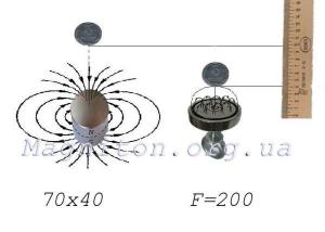

но что примечательно кроме увеличения силы на отрыв (почти в 1.8 раза), прямопропорционально уменьшается дистанция притяжения.
это видно на картинке снизу, т.е. был магнит на 100 (например) и притягивал он гильзу с 300мм (например), засунули его в грамотно сделанный корпус и стал магнит на 200, но гильзу (например) притягивает уже с 150мм.
Ваше мнение?

Как по мне так слабый магнит получится, Да ещё и дистанция уменьшается. То есть если что то попадётся частично заиленное то вряд ли вы это поймаете. Считаю что для успешой ловли нужен магнит минимум 2х300. х400 будет почти идеален.
