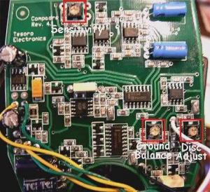

Вдруг поможет. Если с проводами и катушкой всё хорошо, то можно покрутить баланс грунта, настраивается по ферриту, в заводском варианте на феррит не должен откликаться (главное не перекрутить, уменьшится глубина). Хотя некоторые юзеры настраивают на небольшое срабатывание по ферриту (важно также не перекрутить). Ну и покрутить чуйку (верхний резистор) против часовой увеличение, по часовой  загрубление. Кажись так. (фото из сети)
