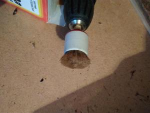

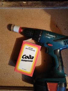

Доброго времени суток товарищи!!!, вот что однажды пришлось применять, больше всего подходит к предметам покрупнее, чем монета, но если руки проворные, то справиться можно и с копеечкой СССР. Абразив любой, мыло и всё что угодно. Сейчас поднос чищу, прелесть, без этих "поступательных" движений туда-сюда, и рука отвалится. Срезал щетину, обрезал ручку, вставил в патрон, окунул чуть в водичку, ткнул усами в соду, включил первую и поехали. Мне помогло....

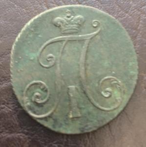

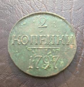

Доброго дня, всем. Подскажите по чистке. Монетка не рядовая, не хотелось бы угробить. Будет ли достаточно - только механики?70D04982-5BB2-4B1F-A818-47AC70C0B494.thumb.jpeg.c4965320423882874e11e69c224017f6.jpegDD82D7E5-A273-45C3-8158-332B20D65715.thumb.jpeg.f207bca938060ef182e35ade1f7d36b6.jpeg

Моё мнение чистить очень осторожно,механика. Монета не страшная,малахит бодрый,главное ненужное срезать и выкинуть и не втирать. Малахит тормозит коррозию,если его счистить,то тогда следующий слой куприт нужно будет зачищать полностью до металла с нанесением искусственной патины. Так думаю.

СергейЧ,спасибо огромное! Я,как раз - категорически не хочу искусственную патину!
Буду искать толкового механика,ибо сам - жопорукий...:( Может,кто предложит, по чистке услуги?

Есть такие и у нас и на профильных форумах. Я думаю  мужики  помогут))

кое когда и поможет. Но не в случае выше

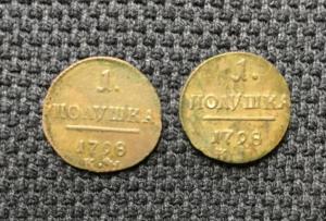

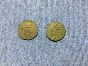

Доброго вечера. Можно, ещё маленько Вас помучить? Две такие близняшки КМ. По чистке - тоже механика? Заранее спасибо.F8D37381-0AE6-4AF6-B5DC-7ADFFF1DE42E.thumb.jpeg.e6f962e226fd99e173d095b059a417f7.jpegодня.

да только цены намного различатся будут. Вы на вензеля посмотрите! и фото попр.получше.  не близняшки это

Если не затруднит Вас - можно поподробнее,про разновиды?
П.С. Я,правда - не коллекционер,и не очень разбираюсь,в этих тонкостях...:(

извиняюсь перепутал,хотя короны вроде разные,да и вензеля вроде разные

Мне кажется,что там и чистить то особенно нечего,помыть с помощью короткой зубной щетки,просушить,да альбом положить.

Да нее, пупурышки срезать, замочить в БТА, потом в ацетон и покрыть воском, имхо

  Срезанные пупырышки останутся пятнами голой меди,я бы так оставил...

Так это коррозия, можно локально покрасить или сами патиной покроются

Я бы тоже пупырышки аккуратно шабером срезал. потом можно стекловолоконной палочкой сравнять цвет. если срез уйдет до меди то точечно запатенировать или развести по цвету монеты эпоксидку с пастелью подобрав цвет патины и снова потом пройти шабером.

Да тут не прозеленку говорится а как сохранить малахитовую патину по максимому.
