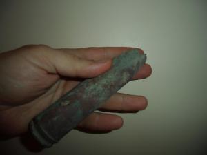

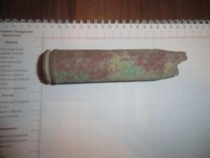

Дано - подуставшая гильза, см. на фото. Штангенциркуля дома нет, поэтому все цифры очень приблизительные.
Диаметр по донцу = 33-34 мм (по фото визуально больше, но реально именно так, как я написал).
Диаметр капсюля = 9 мм.
Диаметр по цилиндрической части = 31 мм.
Длина цилиндрической части гильзы (от донца до начала конуса) = 112 мм.

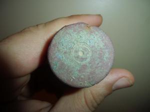

 На фото донца примерно на 2 часа проглядывается восьмерка, на полседьмого - 1г, Мг или что то подобное.
Кстати, забавно, сколько не пробовал разглядеть вживую, пока не сфоткал и не глянул на крупное разрешение - не увидел.
Вопрос.
Кто в курсе, подскажите, что за гильза и от чего. Грешу на 23 мм от авиационной (ИЛ-2) пушки Волкова-Ярцева, но 100% уверенности нет. Любопытно же, а по войне я профан полный.

@Vapour похожа на флак 20мм , шкурочкой мелкой капсюль почистите
https://mdrussia.ru/topic/57349-pomogite-opredelit-gilzu-pozhaluysta/#findComment-815776
1 минуту назад, Рэд сказал:
Спасибо. А что там в результате расчистки должно появиться?
Я пока нашел вот что:
Если посмотреть на маркировку, то присутствует и 1г (четверка съедена коррозией), и 8 в составе цифры 187, и их взаимное расположение похоже...
https://mdrussia.ru/topic/57349-pomogite-opredelit-gilzu-pozhaluysta/#findComment-815777
может еще что вылезет но на вя больше похожа
https://mdrussia.ru/topic/57349-pomogite-opredelit-gilzu-pozhaluysta/#findComment-815778

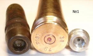

а вот так выглядит флак
Изменено пользователем Рэд
https://mdrussia.ru/topic/57349-pomogite-opredelit-gilzu-pozhaluysta/#findComment-815779
ВЯ-23
