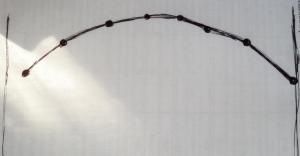

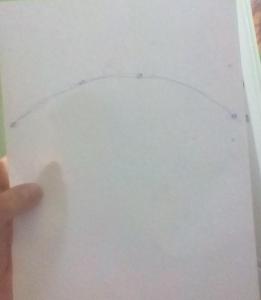

получилась дуга.
качества фотки конечно ужас, но видно :)
прозванивал маленький значек.
но когда я попробовал саморезом повторить то что делал автор видео. у меня получилась дуга в другую сторону
https://mdrussia.ru/topic/58452-kak-lovit-mono-i-dd-katushka/page/2/#findComment-826425
2 минуты назад, CAHEK сказал:
получилась дуга.
интересно, у меня на приборе по ощущениям не так. завтра проверю.

я завтра тоже ещё раз проверю.
только уверен что ничего не изменится. просто теперь думаю, где  эффект лезвия? или видео это тоже миф

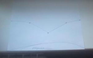

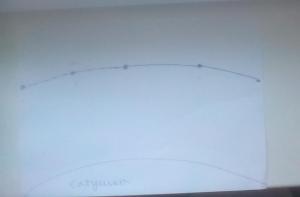

вот что получилось первый "типа" график сигналы на монету IMG_20170917_141803.thumb.jpg.352f88f492a3e07a6a249f1177beea4b.jpg
а это на маленький саморез
получилось что центр катушки ловит хуже чем края
фотки гадкие, но лучше сделать щас нет возможности

Так в том и дело что там моно катушка. ДД излучение похоже немного на результат с саморезом у @CAHEK . А на монету чет как-то не очень...
Вот проверил на ГО-ФИНД своем... У него катуха хоть и своеобразная но тоже концентрическая. Результат на фото.
Правда точку оду смазал :D. По моему отличается и от результата у ДД и от МОНО катухи... точно не конус а скорее цилиндр . При чем одинаково абсолютно и монетка и шуруп... один изгиб.

Экспериментировал я сегодня с пиратом и квазаром с ДД.
Ну что я Вам скажу: по воздуху это все необъективно.
Поэтому пошел и прикопал  монетку и ржавый гвоздь на 20 см (точно обозначил центр) и  все встало на места, пират чотко по центру видит этот гвоздь, а краями не видит.
А вот с ДД как и на картинках берет только местом пересечения катушек. То есть в право лево пищит точно по центру, а если вести вперед назад то пищит на всю длину пересечения катушек!
С монетой та же история.
А по воздуху ничто не мешает распространению магнитных волн и поэтому катушка ловит всеми своими частями.
