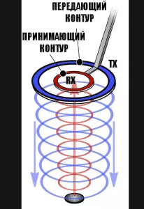

https://mdrussia.ru/topic/58452-kak-lovit-mono-i-dd-katushka/#findComment-826142

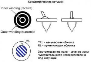

Вот так работает концентрическая катушка59bcf1199fe0b_.thumb.png.e2e1180126db45529fe3892c8132f451.png
А моно катушка это просто одна обмотка, как на МД "Пират"
Вот та действительно бьёт конусом (не совсем конусом но все же) :)
https://mdrussia.ru/topic/58452-kak-lovit-mono-i-dd-katushka/#findComment-826145

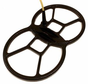

У  ДД катушки тоже два контура приемный и передающий, только они по другому располагаются!
И концентрическая катушка немного проигрывет в глубине ДД но лучше разлечает цели, так как приемная катушка меньше, а у ДД они одинаковые.

e388f9547cbb68492aa22db075b5f619.jpg.e9fe28e6ea46ca20c2b4d0b277037921.jpgЕст ещё ОО катушки, так вот они и различают цели хорошо и глубина у них лучше чем у ДД, но у них один большой минус это их габариты!

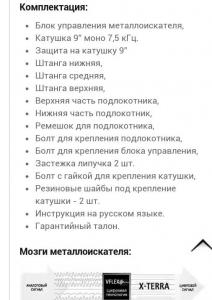

то есть ты хочешь сказать, что если производитель пишет что в комплектацию входит моно катушка (к примеру 305 терка) то он просто ничего не шарит и на самом деле это не моно, а концентрическая

А действительно интересный вопрос - почему производитель указывает "МОНО". Например я всегда считал что это катушка состоящая из одной обмотки. На форумах по МД строению пишут что это и есть моно катушка - один провод свит в  кольцо. И кстати не только в импульсниках такие катушки. У них действительно сигнал усеченный конус. Не только у круглой по форме но и у овальной.

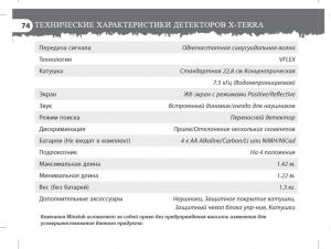

Вот из инструкции Тёрки!
Где написано моно????
Технические характеристики- X-TERRA
Катушка-                             Стандартная 22,8 см Концентрическая

@kashakru что это за детское выделение текста??? в одном месте что-то увидели и пытаетесь донести свою правду.
комплектацию покажите, а не тех. характеристики
к примеру вот, скриншеты первых попавших сайтов

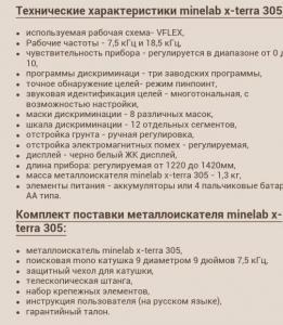

@kashakru я просто не могу щас показать инструкцию, ту про которую я говарю. ну то что вы показали это муть какая-то
ды что далеко брать
есть же у нас аськаводы, пусть посмотрят что написано в бумагах

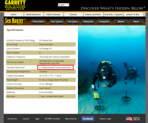

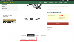

Коллеги, не спорьте :). Моно катушка работает сразу и на прием и на передачу. Она из одного провода. У нормальных покупных МД катушек две... приемная и передающая. И у АСИ и у ТЕРРЫ катушки две , это катушка концентрическая. МОНО катушка это подвид (:D) концентрической. У меня в инструкции к АСЕ написано МОНО. Но по любому (если брать заумные определения из теории по МД) это концентрическая катушка. Хотя в подавляющем большинстве описаний таких катушек у продавцов их называют именно МОНО...
Вот скрин с официального сайта Текнетикс!
А то что наши переводят это....... это наши переводят! :)

http://www.garrett.com/hobbysite/hbby_ace_searchcoils_en.aspx - ссылка на сайт производителя, катушки серии Эйс. То, что у нас называется моно - у них searchcoil = поисковая катушка. Без каких либо пояснений, комментариев типа "моно" и т.п.
http://www.garrett.com/hobbysite/2223000_5x8_dd_searchcoil_en.aspx - а вот DD-шечка. Но, опять же, DD searchcoil.
