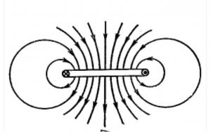

27 минут назад, 4uzhoj сказал:
Сейчас ради прикола включил мд на всю мощность и именно махнул монеткой именно перед ребром катухи... Ну результат реально удивил :D. Если и слабее видит монетос катуха ребром, то не на много. Не знаю как ДД но прямоугольная концентрическая практически одинаково что перед катухой махать что сбоку :wacko:. Это короче если на кроссах металлические фигнюшки под шнурки то может и давать сигнал... Особенно если почти под ногами махать катушкой. Я тогда вообще не понимаю... Какой конус, какой цилиндр...Реально сфера.
Вот так распространяются волны в магнитной катушке img28.thumb.jpg.bc5067e145f615c1d87dda2ba26a5642.jpg
https://mdrussia.ru/topic/58452-kak-lovit-mono-i-dd-katushka/page/3/#findComment-827765
Как сейчас поню, ходили с приятелем с двумя 550-ми гарретами, так ближе 3-х метров не могли друг к другу подойти, они начинали с ума сходить.
