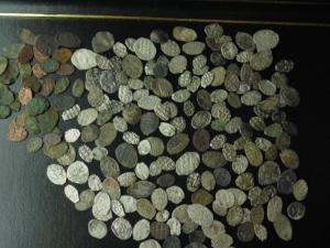

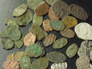

Мысли из личного опыта.У меня две катушки ,первая катушка - это стандартная катушка 7.5, с ней я бегаю по верхам.Вторая катушка 18.75 ,с этой я занимаюсь шурфом и обследую конкретные ,перспективные участки будущих копав.,её сильная сторона, поиск мелкой монеты,такой как,  сер копейки Петра1 и средневековые полушки и четверинцы.Когда небыло у меня катушки 18,75 элипс ,у меня в находках небыло не одной  средневековой четвертушки и мелких, медных тверских пул.Теперь все по другому,только в этом году ,поднял 25 мелких пул и 8 четвертушек .Стандартная катушка 7.5 ,просто не видела такие мелкие монеты.

Судя по фоткам это уже далеко не просто мысли :D. Так а катуха 18.75 это же ДД и небольшого диаметра?! По теории чем меньше диаметр катушки и (или) выше частота тем лучше видит мелочь. Опять таки на мой взгляд все упирается в размер а не тип катухи.

Моя катушка 18.75 элипс 8 х 10 дд.Высокочастотные катушки видят всю мелочь.Слишком маленькими катушками 6 х 6 трудно работать,слишком много надо махать металиком,и слишком медлено обследуется грунт.По отыту знаю 8 х10  ...размер быстрый......Эта катушка подходит на X- Terra 305,505,705...идеально подходит для шурфа ям где есть средневековая чешуя.Я её покупал в Эстонии за 125 евро.
