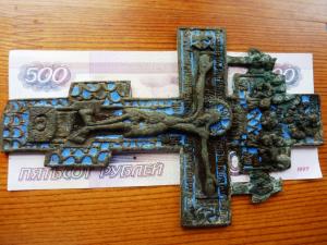

Я вот недавно здесь в этой теме говорил.что доволен аппаратом..Ну как-бы да..а как бы и нет..
По той же самой причине-шумный он и пиликает на всякую жбонь,на всё то,чего полно в земле-кусочки фольги,проволоки,капсюли и мельчайший непонятный цвет мет..
Копать всё это подряд-нет уж,увольте,староват и ленив стал!Подумываю уже,а не расширить ли мне озвучку,как железо,скажем,до сектора 14 ВДИ.И даже не слышать то,что меньше 2-х копеек советов..Тем более,что настройки всё это позволяют..
За чем тогда купил этот прибор?Склонен считать,что именно благодаря "мульти"нахожу на фундаментах сверху(без шурфа)то,что не видел ранее с "тёркой".Сигналы,конечно,из-за обилия железа,очень спорные,но всё же копаемые,вот например:
(блин,разучился уже изображение размещать!!!)
Ну и конечно,нравится выбор с чем ходить ,с беспроводными наушниками или блоком с любыми..
Изменено пользователем shukar

Фото:
