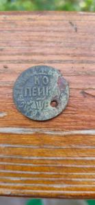

17 - вполне себе копательный сигнал, навскидку из личного опыта - серебряный крестик (тонкий, не массивный), двушка СССР алюминиевая бронза, пуговички, конина. Конечно, алюминиевая проволока, д=1,5-2 мм - так это цветняк на сдачу. Гильзы всякие на 17. Но в целом сигнал норм. Учитывая "хроническую ошибку выжившего", ни разу найденная медная монета не сигналила 17, даже полкопейки Н2 по памяти 20-22
https://mdrussia.ru/topic/58585-metalloiskatel-minelab-equinox-600-800-otzyvy-forum-obsuzhdenie/page/161/#findComment-1483172
медные 5 коп Николая I давали сигнал 17. Так же была найдена копейка Петровская на сигнале 17-18 (режим поле 2, чуйка 23, грунт авто)

9 минут назад, VallaV сказал:
медные 5 коп Николая I давали сигнал 17. Так же была найдена копейка Петровская на сигнале 17-18.
5 коп Н1 - низкопрофильные? У меня орали 34-36
Денга П1 - 22-24
Показания по памяти.
Возможно такие отличия из-за настроек/режима/грунта.
А может и банально - я регулярно перестаю копать сигналы 16-21 при обилии в грунте трехальных гильз или проволоки. Точнее перестаю копать "продолговатые" сигналы, копаю только "короткие". Поэтому я мог и не копать медь на ребре при таком сигнале. Тем более, прошлый сезон был для меня первым с Эквиноксом, и я часто игнорировал сигналы до 22, списывая их на пробки и проволоку. Удивлялся, почему "советов" меньше идет, чем с аськой при таком продвинутом МД :)
