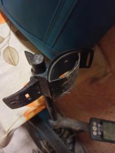

05.04.2023 в 20:39, kanopus сказал:
Я так делал. Но на авито можно оперативно купить замену
Но человеку уже завтра в бой. Авито не успеет. А так кусок трубы, тюбик клея. Я ещё метизами усиливал, для надёжности. И передумал покупать новый.  У меня и на тёрке леченый  подлокотник был и на ноксе. На скорость не влияет
https://mdrussia.ru/topic/58585-metalloiskatel-minelab-equinox-600-800-otzyvy-forum-obsuzhdenie/page/180/#findComment-1711464
@step031 600-700 рублей не деньги
https://mdrussia.ru/topic/58585-metalloiskatel-minelab-equinox-600-800-otzyvy-forum-obsuzhdenie/page/180/#findComment-1711472
Так как нет у меня трубы под рукой попробовал перевернуть ,ходить вроде можно )))) завтра буду мастерить с трубой (видео глянул , ничего сложного) . По изготовлению у нас одно объявление , написал ! Сказал сейчас в Москве будет к выходным цена  700 .
https://mdrussia.ru/topic/58585-metalloiskatel-minelab-equinox-600-800-otzyvy-forum-obsuzhdenie/page/180/#findComment-1711492
Откопал сегодня с 10 до 17 часов , с перевернутым подлокотником . Если прижмет можно так работать , только болт получается к верху , руку натирает и не в каждой руке он сядет , у меня тощая )))) я приноровился .
https://mdrussia.ru/topic/58585-metalloiskatel-minelab-equinox-600-800-otzyvy-forum-obsuzhdenie/page/180/#findComment-1711680
Стал уже и удобней )))) под лямки не прижимал при желание можно ремешок одеть , хожу без них !

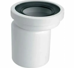

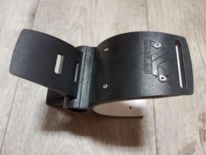

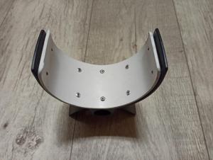

05.04.2023 в 21:52, leo13 сказал:
Всех приветствую ! Проблемка нарисовалась на ее решение мало времени , завтра надо быть в строю )))) Сломалось ухо у подлокотника  эквинокс 600 , как выйти из ситуации в минимально короткий срок ? Я вот думаю если перевернуть подлокотник и лямку продеть нормально будет )))может кто так пробовал ?
Такая проблема возникла у меня в прошлом году, кусок пластиковой трубы не особо помог, хватило на 1,5 часа в движении, оказалось слишком хлипкая , а так как я был в деревне, где нет возможности приобрести штатный подлокотник , решил дальше колхозить. И лучше всего мне подошёл старый  пластиковый огнетушитель, вернее колба из под него , она по размеру оказалась как раз и под руку и под штатный подлокотник , не стал заморачиваться и примотал на изаленту , ну тип на время же , так вот второй год и хожу .....
https://mdrussia.ru/topic/58585-metalloiskatel-minelab-equinox-600-800-otzyvy-forum-obsuzhdenie/page/180/#findComment-1714055
14.04.2023 в 13:09, Андрей2212 сказал:
Я делал не из обычной трубы . Брал другой фирмы McAlpine толщина 3 мм , толще обычной в 2-3 раза и самого подлокотника , благодаря этому подлокотник с узился и стал лучше сидеть в моей руке . На фото видно толщину , но эти трубы дорогие ( у соседа валял не нужная ) , как новый подлокотник на тридепринтере .
