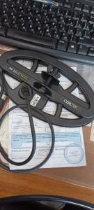

Вобчем хотел компрессор  воздушный в гараж, но...   как так вышло, сам не понимаю)))

@Mamontzx с новой покупкой!
Для катушек Коилтека надо обязательно уши усиливать, если верить обзорам. Иначе из-за ушей она может немного деформироваться и терять стабильность.

спасибо за подсказку, усилитель есть на штатной, могу и переставить, да и новый заказать можно. Я посмотрел защита не слишком плотная, с мокрой травы, думаю может и натечь, думаю герметиком пройтись

Здравствуйте. Наверное есть люди которые могут подсказать. Купил катушку коилтек 15. После штатной жуть, фантомы при касании мелкой травы и просто от движения прибором в воздухе. И как с этим бороться?

14.10.2023 в 21:24, Futbol004 сказал:
Никак. Про это много писали на жёлтом форуме. Брак. Но скорее не производственный, а конструктивный.
