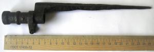

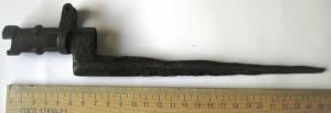

Был найден 4-гранный штык. Судя по каталогу - очень соответствует винтовке Мосина образца 1891 года.
Сходится по ряду параметров:
- внутренний диаметр трубки 14,5 мм (оригинал 15 мм)
- длина трубки 71,3 мм
- ширина клинка 17 мм
Но вот длина всего 250 мм (у оригинала 500 мм!). Я допускаю что часть клинка обломана - но не 250 мм же! У моего штыка ширина клинка у ствола - 17мм, наконечник - 4 мм. Если добавить 250  мм, то клинок сужается до толщины медицинской иглы.
Подскажите  - почему такой короткий штык? Заранее спасибо.

Он просто сгнил...

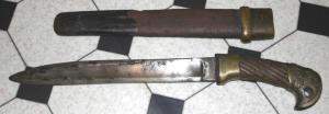

Вот для примера, сабля... :rolleyes:
и нож сделанный из такой же сабли..
Тут же нет вопроса, почему короткий клинок... :ah: мало ли.. отломился, сгнил и т.д и переделали под нож..

Я тоже думал, что съела коррозия, однако наконечник моего штыка имеет толщину всего 4 мм (при длине 250 мм), причем грани хоть и деформированы, но ярко выражены. На Вашей же картинке - клинки на расстоянии в  250 мм - имеют довольно таки большую толщину - примерно 10-12 мм. Сравните наконечник на моем фото с Вашими штыками
А там, где штык был 5-7 мм, его нет вообще, верно?!
Встречал подобное, когда штык был обнаружен воткнутым в забор, в стойку из цельного бревна. Пацан перелазил - чёйто торчит? Вытащил - гнилуха такая же. Лет семьдесят на тот дождь лил. А ваш поди вообще в земле лежал?

Земляной дед переточил за столько лет-то.
Изменено пользователем CJIECAPb
Чё тут гадать, штык был обломан а потом какой нибудь местный кузнец оттянул его, потому он и имеет по всему телу квадратное сечение.
А должны быть кровостоки. Кузнец тупо их выровнил молотком.
Изменено пользователем Killer
Всем спасибо за информацию. Будем анализировать и писать отчет согласно выводам государственной комиссии)))
