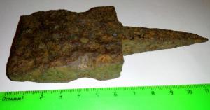

Буду при возможности пополнять тему находками из стали и железа, как для индификации, так и для датировку. Благо материала накопилось много. Ведомого и непонятного.
И так первый "исследуемый".)
Изменено пользователем VeterV

Ещё фото.
От своих предположение пока воздержусь. Дабы не сузить версии.)

кузнечный инструмент от наковальни. втыкались в квадратное отверстие наковальни и тюк тюк тюк.

Я так думаю косу отбивать

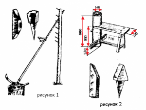

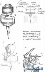

Можно. Коса отбивается на плоскости, а не на острие. Пример наковаленок (бабок) на картинке.
Погуглю углублённо сей момент...
Смущает, что на вашей фото "бабки" современные... И прошу заметить, что на обсуждаемой нет острие как такового. Там явное скругление. Это конечно плоскость, но криво линейная.)))

И тем не менее, я сам в детстве траву косил, косы отбивал. Я не представляю как это можно сделать на этом "колуне". Это элементарно неудобно.
Если косу ложить вдоль "острия", то работа превратится в забаву "попробуй удержи грань косы на острие" (даже закруглённом). Если поперёк - лезвие будет всё замято и ровная грань никогда не получится.
PS. Среди находок у меня две-три бабки старых имеется. Форма вполне классическая. Две "квадратных", одна - круглая. Общая форма - короткий "цилиндр", с остриём для забивания в подходящую колоду.

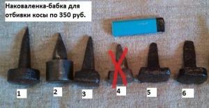

Как-то так. Все варианты бабок имеют право на жизнь. ;)
Да и современные приспособления отнюдь не за две плоскости...

Для правки ребра на косе

Как видно в случае с плоской или сферической бабкой, используется молоток без плоскости. Остриём так сказать. В случае с моей бабкой, плоскостность задаёт молоток.
Так что думаю можно железо бетонно принять сей "девайс" за бабку для обивки косы.

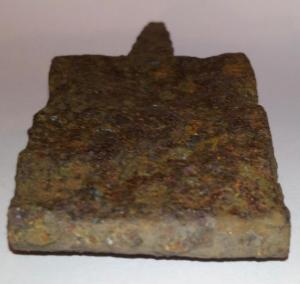

@VeterV  по рисунку 2 могу предположить что используется боковая поверхность клина а не остриё. Т.е. коса ложится боком, цепляясь верхней кромкой (там есть буртик высотой 8 мм примерно. Как вариант - рисунок 2 - для забивания в вертикальную поверхность.
Современный вариант - не нравится категорически (слишком мала площадь касания бойка и лезвия).
PS. Скорее всего, то что изображено на фото является кузнечным инструментом, приспособлениями для формовки металла.

Ну нравится, не нравится, а оно есть и давно используется. Припоминаю, что в живую видеть приходилось сей девайс.)
А по поводу плоскостей... На мой взгляд, как инженера, править сталь проще точечными усилиями, а не распределенными (плоскостными). Всё Ж не алюминий править... Материал косы думаю известно вам как пружинит.
Ну и по первому рисунку почему тогда молоток не плоский?;)
