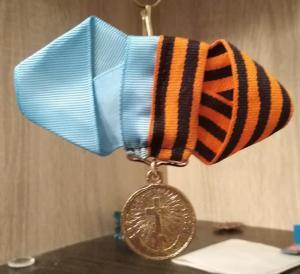

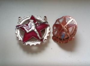

Подитожу пока. Думаю будут ещё, но это потом.
Вот они оба, тот с каторого все началось замучен насмерть! Хотя он и был мертвый изначально. А вот со вторым было интереснее, он и сам был в лучшем состоянии.
Немного обрастаю инструментом и опытом. Нашёл
себе хобби. Думаю эксперементы продолжу, что то изменю, попробую новое.
С уважением.

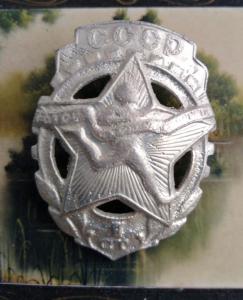

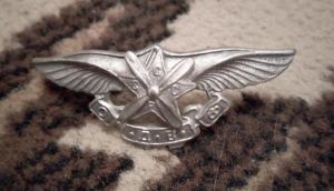

И сново доброго всем.
Вот и ещё один попал ко мне на мучения. ГТО 1939-41г.
Тоже занятся есть чем. И правка и пайка и покрытие.
Хочу сказать вот еще что. Для тех кто никогда этим не занимался, но хочет попробывать.
Как правило изначальная картинка обманчива. Когда вы начнёте работать с предметом, то можите разочароватся, так как под покрытием уже идет окисление! А что бы востановить оное, нужно добратся до металла! Даже фигурная резьба по окислам не поможет. Поэтому они у меня получаются шаршавенькие, полная палировка уберёт мелкий рельеф.

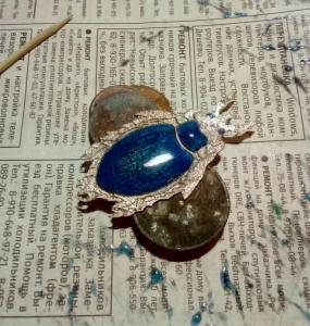

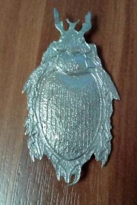

Доброго всем.
Со знаком немного забуксовал. Кое чего нехватает. Решил сделать брошь, найденую недавно. К сожалению ссылки вставлять не умею. Вообщем брошь жук скарабей, майский - плавунец.  заодно опыт в пайке тонкой меди. Вообщем поправил, почистил, припаял, посеребрил. Процесс идёт!

Рабочий процесс. Для полноты картины.

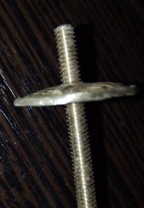

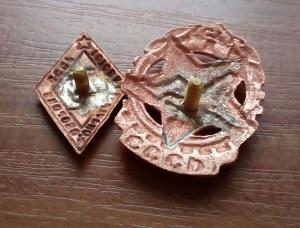

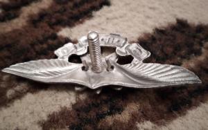

В работе ещё один знак, спасибо ,,Александр3,,.
Паял винт. Два вечера победить не мог пайку на старый советский припой! Чуть знак не спалил и винт почти зжог. Но осилил. Вот что получилось.
Изменено пользователем сергиеч
  • Нравится 5
https://mdrussia.ru/topic/62380-eksperimenty-sergiecha/page/2/#findComment-991223
Доброго.
Ну вот поправил как смог, почистил и припаял винт. Более фоткать пожалуй нет смысла. Теперь как доделаю покажу.

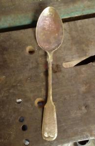

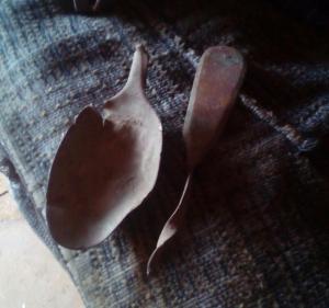

Доброго здравия всем.
Чего то пайка увлекла. Уже ерундой занялся. Перебирал цветмет свой и попалась ложка. Зачем делаю? сам незнаю!
  • Нравится 6

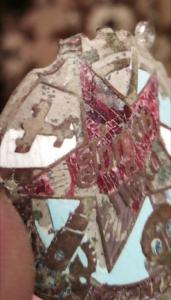

В 20.05.2018 в 11:41, сергиеч сказал:
IMG_20180520_112328.thumb.jpg.4a4b51d85d9e01e4277065e269459866.jpgНу вот что вышло. Шаршавенький и в цвет не совсем попал, но думаю пойдёт. В живую смотрится  лучше чем на фотке.
@сергиеч  Вот здесь очень хорошо получилось, одна просьба, делайте хорошее фото.
Если я правильно понимаю холодная (имитация) эмаль.
При любых за и против Вы молодец.
https://mdrussia.ru/topic/62380-eksperimenty-sergiecha/page/2/#findComment-998021
6 часов назад, Sks_kostja сказал:
Имитация! Пока всё таже ипоксидка, краска от струйника.
Сейчас, сказать честно, серебро темнеет и цвет звезды меняется. Поэтому с имеющимися значками не работаю. Подбираю, думаю о других вариантах.
Как сделаю покажу общую компазицию.
С уважением Сергей.

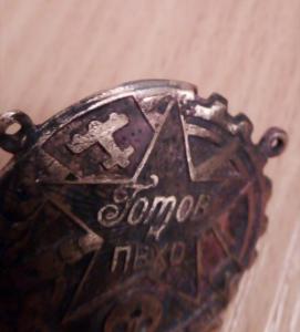

И опять доброго времени суток всем зашедшим.
Время идёт, нужного компанента не нашёл пока. Решил один из значков делать дальше, тем же способом что и предидущие.
Знак после чистки оказался не в лучшем сохране. Палировал, надписи восстановить так и не удалось.
Вообщем опять то же серебрение.

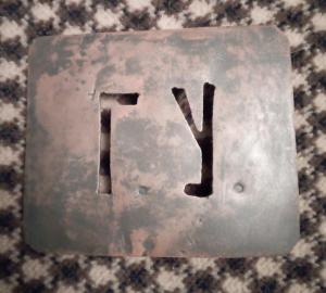

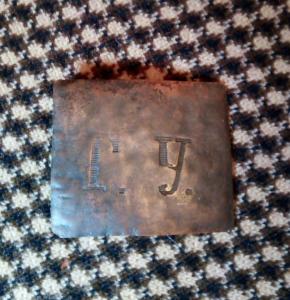

И снова здравствуйте всем.
После долгого перерыва опять похимичил немного.
Вот сообразил первую пряжку. Конечно не идеально, делал в первые.
Что скажите?

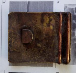

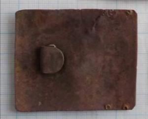

https://mdrussia.ru/topic/62380-eksperimenty-sergiecha/page/2/#findComment-1161265
Покажу и вторую. В принципе готова, вот только с патинированием не очень получается, пока.
https://mdrussia.ru/topic/62380-eksperimenty-sergiecha/page/2/#findComment-1161703

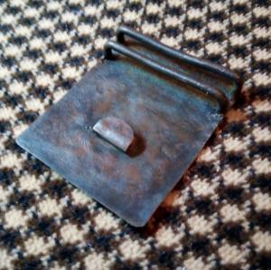

К статье патину нанёс другим способом. Правда камера немного синит, в живую она чёрно-коричневая.

Доброго времени всем.
Давно не писал в тему, да собственно и не о чем было. Но увлечение моё развивается хотя и ооочень медленно.)

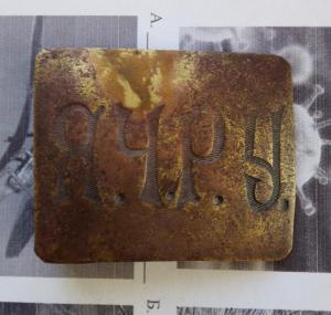

Вообщем теперь научился изготавливать дюймовые винты! Правда пока лиш одного размера и не самого востребованного, но всё же. Так что теперь буду паять их вместо метрических и придётся перепаевавать ранние сделанные где это ещё возможно.
Думаю что с ними будет лучше.
https://mdrussia.ru/topic/62380-eksperimenty-sergiecha/page/2/#findComment-1286658

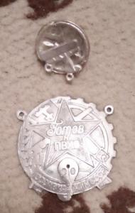

И снова здравствуйте.
Решил продолжать потихоньку.

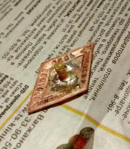

Недавно попал ко мне ещё один знак, он был гнутый и с повреждением. Вообщем начал заниматься, поправил, подпаял, буду готовить к серебрению.
https://mdrussia.ru/topic/62380-eksperimenty-sergiecha/page/2/#findComment-1287655

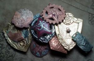

Я снова всех приветствую!
Давно не занимался, но вот появилось желание и я продолжил. Времени конечно не мало занимает.
Подготовил два комплекта. Осталось самое сложное, что мне пока не удастся, эмали.
  • Нравится 6
