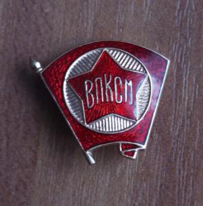

Продолжаю, вроде бы всё получается! Но! Как то не естественно выглядит вроде.
Что скажите?
https://mdrussia.ru/topic/62380-eksperimenty-sergiecha/page/3/#findComment-1317643
Тема Эксперименты Сергиеча. создана на форуме Реставрация, Патинирование и Консервация.

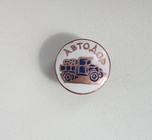

...на ОДВФ эмали глухие (не прозрачные)... а в общем отлично...
https://mdrussia.ru/topic/62380-eksperimenty-sergiecha/page/3/#findComment-1317660
3 минуты назад, Greybeardy сказал:
Вот. А я смотрел смотрел фото в нете, на своём крупицу оставшуюся рассматривал и подумал что прозрачные.

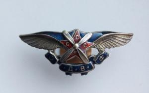

С одвф всё. Доделал.

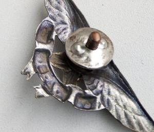

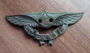

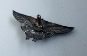

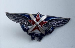

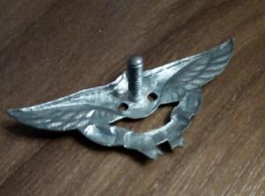

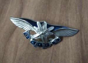

Спасибо нашему форумчанину ,,шеломовец,, за ещё одни крылышки!
Привлекли они меня не обычным исполнением крыла, так называемые перья в два ряда. При чистке выяснилось что и металл исполнения не стандартный, они видимо мельхиоровые. Металл белый, но обдирать до основания не стал, посеребрил тем же способом.
Осталось приобрести звёздочку и будет готов. :clap:
https://mdrussia.ru/topic/62380-eksperimenty-sergiecha/page/3/#findComment-1329003
А как вы никилируете знаки?
https://mdrussia.ru/topic/62380-eksperimenty-sergiecha/page/3/#findComment-1329014
2 часа назад, александр242 сказал:
Здравствуйте.
Я их в прямом смысле серебрю(покрываю серебром)
В теме выше есть полное описание состава. Но в принципе это самый простой способ, серебрение в фотофиксаже.

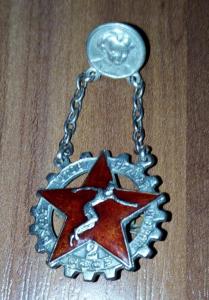

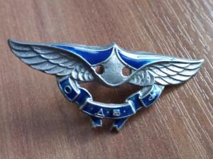

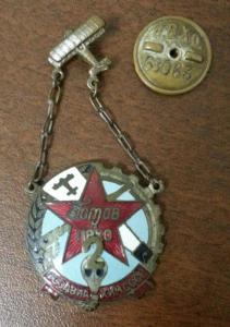

И снова здравствуйте, вот ещё один почти закончен. Цепи в процессе поиска. IMG_20200415_183328.thumb.jpg.c5c550a8cdd05a5a84947770798564b4.jpgIMG_20200415_183201.thumb.jpg.91f71235ce9af533a51b3450ed6aae69.jpg
Фото до.... IMG_20200416_143353.thumb.png.e1627dd6fe954a6e2fc0c8715b70f5aa.png
Изменено пользователем сергиеч
  • Нравится 6

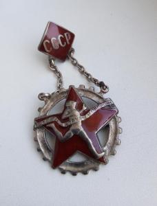

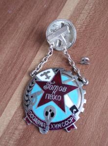

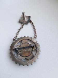

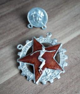

Здравствуйте Форумчане.
Вот прилипил цепи к бгто а так же доделал вторые крылья одвф.
  • Нравится 5
https://mdrussia.ru/topic/62380-eksperimenty-sergiecha/page/3/#findComment-1341626
Доброго времени всем.
Вот знак гто(из темы), переделал и до укомплектовал.
https://mdrussia.ru/topic/62380-eksperimenty-sergiecha/page/3/#findComment-1343949
Здравствуйте.Подписался на тему.  Красиво  у Вас получается. Дополню информацию  по знаку ПВХО. Он 2-й ступени, в противогазе отверстие под накладную цифру 2.

6 часов назад, Брянский=32= сказал:
Спасибо. Знаю, поэтому и не показывал ещё. 2йку не приклепал пока, сам знак уже готов.

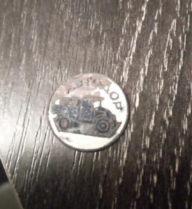

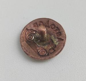

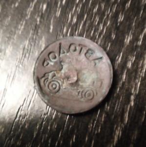

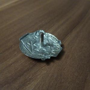

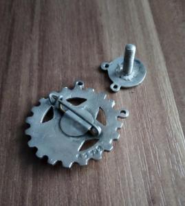

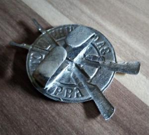

Покажу ещё один из моей маленькой коллекции.)
Запайка отверстий мне конечно сложно поддаётся, особенно из за потери рельефа(рисунка). Но что то всё равно выходит.

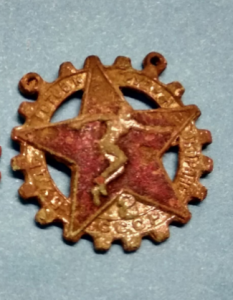

Вот такой он попал ко мне. IMG_20200323_225434.thumb.jpg.15ec6b5f86c411ccceaf6664df82d2df.jpg
А вот что собственно имею сейчас. IMG_20200416_134214.thumb.jpg.9bfb3be0dc615e4e16a02ff6c262aac1.jpgIMG_20200513_220734.thumb.jpg.2df46e43417cf3dd28eff2fcf11b6e36.jpgIMG_20200513_221007.thumb.jpg.96cd62fb8e7b80575e13a913d02c5146.jpg
  • Нравится 9

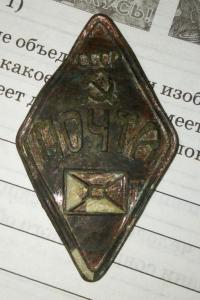

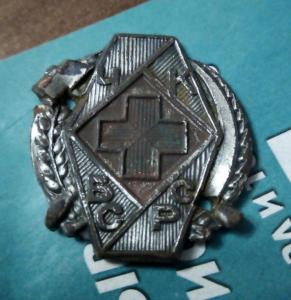

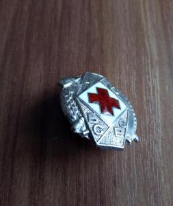

Как уже повелось, если знак куплен на форуме и темболе вне аукциона,то я как бы оставлю свой отзыв у себя в теме. Поэтому за очередное пополнение спасибо форумчанину ,, сергей1977,,.
Вот что у меня получилось. IMG_20200515_111440.thumb.jpg.4349db1730cc51864e1aa97358afe9f4.jpg
А вот исходное состояние. После предварительной очистки от зелени и грязи. IMG_20200402_212946.thumb.jpg.efff1d6cf62212b106cd89e55b313a38.jpgIMG_20200402_213122.thumb.jpg.aa937da52eed3013b00958c9ca2cfd7b.jpg

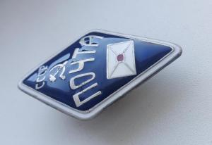

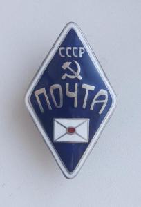

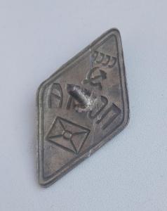

Вот ещё один закончен.
Давно хотел с ним поработать. Может потому что ямщиком на почте поработать довелось!
Результатом даволен.
А далее на ваш суд.
  • Нравится 18

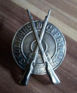

Доброго времени форумчанам.
Вот наконец то сделал закрутки. Давно собирался, но....
Не судите строго это первые. Первый блин как говорится комом.) буду совершенствовать, главное теперь принцип ясен!)
  • Нравится 7

Прекрасный результат! Вижу осваиваете выглаживание, теперь смотрите в сети что такое шпиц штихель, и учитесь подрезать края на выглаженных знаках. Желаю успеха!
https://mdrussia.ru/topic/62380-eksperimenty-sergiecha/page/3/#findComment-1365771
11 минут назад, Super optimi сказал:
Здравствуйте Александр. Спасибо за совет. Стараюсь понемногу.)

Хорошо получается, и главное - прогресс налицо!
Эмаль все так же крашенная эпоксидка? Интересно выглядит!
Удачи!

Приветствую вас.
Эмаль конечно двухкомпанентная!) но уже конечно не наша эпоксидка, что была изначально. Но и не кавалин ещё!) Крашу всё также сам, но скажем так эпоксидка импотная, ювелирная.) И краски стали специальными.
https://mdrussia.ru/topic/62380-eksperimenty-sergiecha/page/3/#findComment-1371351
15 часов назад, сергиеч сказал:
Приветствую вас.
Спасибо! А какая ювелирная эпоксидка(можно в личку ссылку)?
