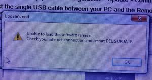

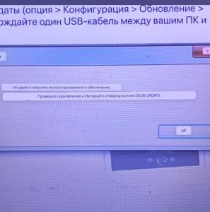

Здравствуйте. Хочу обновить свой деус1. Скачиваю прогу, устанавливаю, делаю по инструкции, подключаю, ввдает ошибку подключения. Пробовал через впн. Тоже не хочет. Что делать, подскажите. Прошивка3.2
https://mdrussia.ru/topic/6278-metalloiskatel-xp-deus-otzyvy-forum-obsuzhdenie/page/118/#findComment-1850249
Предположу - файервол блокирует соединение. Попробуйте его отключить.

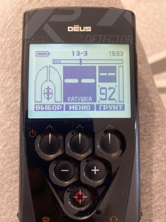

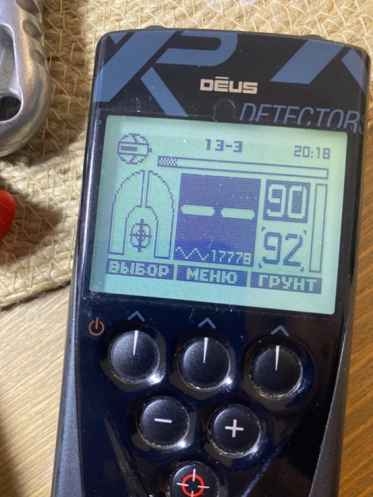

Всем здравствуйте! Форумчане помогите советом, поделитесь знаниями. Прибор Deus XP,  с одной катушкой работает без проблем, а другую катушку видит, показывает заряд, но на табло мигает слово катушка и сама катушка молчит (все заряжено, батарею новую поставила). В чем может быть проблема?
Изменено пользователем Джека
https://mdrussia.ru/topic/6278-metalloiskatel-xp-deus-otzyvy-forum-obsuzhdenie/page/118/#findComment-1931015
обратитесь к доктору md или у него на стриме или в вк.
https://mdrussia.ru/topic/6278-metalloiskatel-xp-deus-otzyvy-forum-obsuzhdenie/page/118/#findComment-1931048
