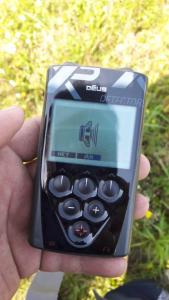

Всем привет! Столкнулся с такой проблемой. Блок вдруг сошел с ума и то выводит на экран инфо, то нет. При включении заставка включить звук с да/нет. Потом меню не видно. При переключении пунктов внутри некоторые не видно на экране , полувидно, а некоторые видны нормально. Кто знает, можно ли починить своими силами?

@Olympus32 может перепрошить :rolleyes:

@Olympus32 вы блок БУ? брали.

@Olympus32  если блок негарантийный, для начала просто вскройте и посмотрите его на предмет наличия окислов, зелени на плате и в районе кнопок. Следующий пункт - АККУРАТНО!!! Вытащить шлейф дисплея из разъёма, осмотреть его и вставит обратно.
