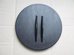

Снайперка-универсал 4,5" . наружный диаметр 4,5" или ~115 мм. Материал HIPS (ударопрочный полистирол) толщиной 2мм.

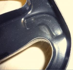

 производитель честно признается что накосячил с ушами. Создавая пуасон для этого корпуса, он впервые решил самостоятельно разработать чертёж для ЧПУ, а не доверить это дело специалисту. Как результат - накосячил с размером. Предлагает исправить этот косяк - подкладывая шайбы между ушами. А то, что это так удачно получилось именно для ТЕРКИ - он даже пока не в курсе.:D  Я ему скажу... да и сам буду знать теперь...

Делал снайперку для АКА - 5,5"... Пятак начинает чуять 25см по воздуху, 21-22см - уверенное ВДИ и четкий сигнал. Но думаю это сравнение годится только к датчикам АКА, и не совсем применимо к другим типам приборов, особенно к ТЕРКАМ - у которых свои особенности.

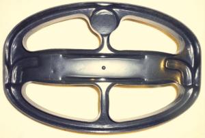

У нас в беларуси есть такие корпуса   Материал: HIPS (ударопрочный полистирол) толщиной 2мм.
Корпус DD315х250 мм. расстояние между ушами 23мм
https://fotki.yandex.ru/next/users/svevic/album/159638/view/872380
Корпус DD11" (хоть и не эллипс, но вы спрашивали ДД11")
https://fotki.yandex.ru/next/users/svevic/album/159638/view/859143
Бабочка 9х11" .
https://fotki.yandex.ru/next/users/svevic/album/159638/view/859144
Можно выбрать из украинских корпусов НО там материал - АВС пластик, и обойдётся в два раза дороже из-за пересыла
Ну.... и Российская Фирма, кажется в Свердловске ... Но там ДОРОГО и тоже АВСпластик... если интересно - найду ссылку...
Есть еще какие то "БОЛГАРСКИЕ" корпуса, но я даже никогда не интерисовался, говорят там вообще дорого.
Изменено пользователем gopik
