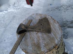

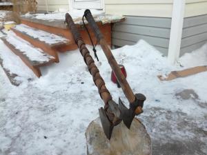

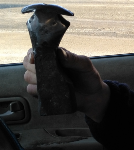

Как то незаметно для себя подсел на ковку, поначалу ножей наделал. Снабдил всех друзей тесаками) , а сейчас переключился на топоры. Частенько попадались старенькие , кованные вручную топоры. И такие они душевные ... И  загорелось, вот надо мне топор выкованный своими руками, хоть тресни. Насмотрелся ютубера, начитался литературы и понеслась душа в рай. Выбрал в инете топор который по душе и чтобы линейка рядом была, для понятия размеров. Как то на шурфе нашел здоровую старинную бесформенную железяку, вот с неё и решил ковать. Что за железо понятия не имел, провёл тест по простому. Отрезал небольшой кусочек болгарином , нагрел в горне и закалил на воду. Железяка взяла закалку так , что напильник скользил , вообще не цепляя её. И понеслась душа в рай...
  Первый и второй топор подарил друганам, третий прошлым летом забыл в лесу, когда ездил за дровами. Вспомнил через три недели, приезжаю в лес, облом, кто то нашел артефакт ))) Потерю не жалко ни сколько, порадует кого нибудь.
  Впереди лето , ну как без топора, решил сразу сделать несколько , на случай потери.

Ещё два другана ждут топоры. Пообещал, теперь ни куда не денешься )

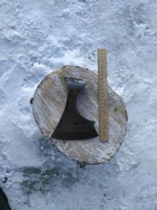

Топоры не копанные, а выкованные .  Технология проста, осилит любой , кто захочет. Формирую обушок, оттягиваю на рогу шейку , прошиваю обушок , довожу его до нужных пропорций и раздаю лезвие. Гладилкой приглаживаю шерохоавтости, делаю нормализацию металла, закалка и отпуск в духовке на два часа при 200 градусах. Жена конечно последнюю процедуру не очень уважает ))
Вот кстати тот топор который на первом фото нижний , в недоделаном состоянии

Да какой там кузнец, моча в голову стукнула, вот надо мне топор сделать  и всё тут, хоть плачь. Развозил как то мебель , в магазине работаю на машине мебель вожу клиентам - покупашкам, приехал до деда , диван сгрузил, смотрю у него в траве заросла наковальня. Продай говорю , дед в отказ, потом смотрю , старый созрел по ходу, короче за 2 тыщи сговорились. Ну и пошло поехало, да там не сложно, главное понять куда после удара поползёт металл и всё...Сварка вот кузнечная через раз получается, наверное горн у меня корявый. Я его из диска камазовского сделал, а поддув из пылесоса.

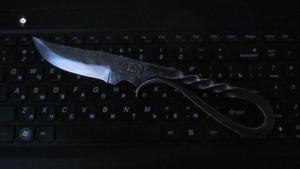

Раньше заходил на форум один кузнец , потом почему то перестал...
А мне ножичек от него достался , вроде как из ЖД костыля сделан - мне нравится , в руке очень удобно лежит...
 Это «белевский нож» . Я такой тоже другану делал, он забоем скота занимается. Только я делал его не из кастыля, а из подшипника. Друган был очень счастлив , говорит заточку долго держит.

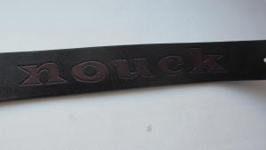

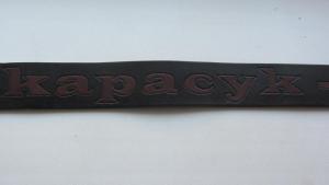

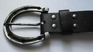

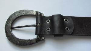

Ещё пряжку для ремня придумал -  "На счастье"...А ремень уже другой специалист делал..

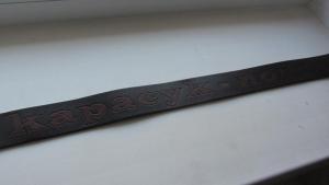

@Вовка54регион   Ремень как новый - не носишь? По моему года два как ему...
1 минуту назад, Песенник сказал:
Ношу каждодневно - фото старые , но вид совсем не изменился - его не только на мою жизнь хватит...
Вот только на работе смеются :
- Вовка , ты пони откопал с подковами...? :D
