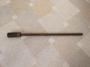

duh Опубликовано: 19 января 2019 года в 10:28 Автор Поделиться Опубликовано: 19 января 2019 года в 10:28 Всем привет ! Опять долгими зимними вечерами зачесались руки , захотелось поковать , причём конкретно ) Так как все топоры, что я здесь публиковал, благополучно раздарил друзьям. Решил сделать себе родному хоть один экземпляр. Взял болванку у знакомого токаря и поехал к другану , чтобы он приварил мне к ней трубу. Тогда удобней держать , из щипцов частенько выскальзывает заготовка, а тут за трубу держишь, не напрягаясь, красота. Получилось вот так. 1 Ссылка на комментарий Поделиться на других сайтах Больше способов поделиться...

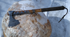

duh Опубликовано: 19 января 2019 года в 10:37 Автор Поделиться Опубликовано: 19 января 2019 года в 10:37 Запалил горн и понеслась душа в рай. Самое конечно трудное ( для меня) это прошить зубилом дырку под топорище. Что бы были равномерные стенки у обуха, одной толщины. А так как делается это всё практически на коленке, то шанс загубить очень велик. Ну фигня, главное не очковать ) и не спешить. Короче говоря всё обошлось. выковал топор, насадил обратным всадом на топорище , приукрасил и вот результат. 1 Ссылка на комментарий Поделиться на других сайтах Больше способов поделиться...

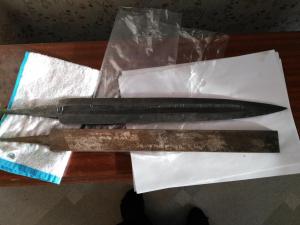

duh Опубликовано: 19 января 2019 года в 11:49 Автор Поделиться Опубликовано: 19 января 2019 года в 11:49 Вот теперь захотелось кинжальчик попробовать отковать. Сделал обжимку , для ковки дола. Проэкспериментировал на здоровом советском напильнике, вроде дол вышел , но кривовато, как говориться - как бык пос**л. Надо ещё гомырить приладу , что бы при ковке ровно шло, как по рельсам. А то пока железяка горячая соосность тяжело угадать. 1 Ссылка на комментарий Поделиться на других сайтах Больше способов поделиться...

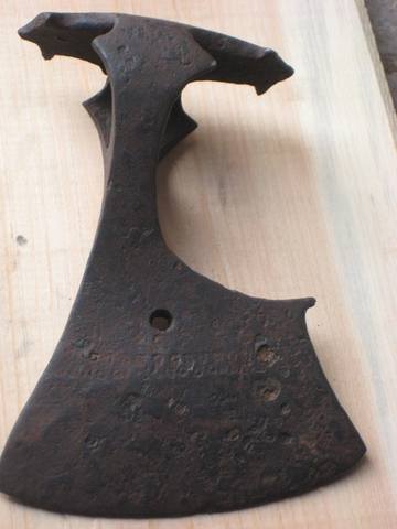

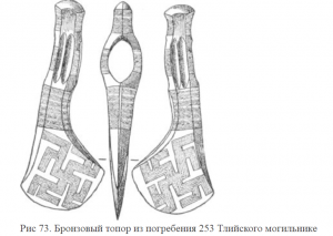

duh Опубликовано: 2 апреля 2019 года в 12:13 Автор Поделиться Опубликовано: 2 апреля 2019 года в 12:13 Ну всё тему топоров закрываю для себя. Сделал последний со стойки плуга, сталь 65г. Ковали с женой ) Она мне заготовку держала и гладилку , а я кувалдой фигарил ) Изначально хотел сделать как вот этот копанный Но в последний момент решил маленько изменить. Сделал по шире шею и овальную дырку под топорище. Мой конечно отдалённо напоминает этот с фото, но тож пойдёт. Буквы использовал как писали на бересте в 11 веке, а обереги содрал наглым образом вот с этого бронзового топора. Ну и вот что в конечном итоге вышло 4 Ссылка на комментарий Поделиться на других сайтах Больше способов поделиться...
