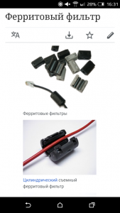

Идея есть одна как избавится от ложных срабатывании ! Можно попробовать поставить на катушку феритовый фильтр тем самым образом минимизировать фантомные сигналы
Так на катушку,или на провод??
На провод возле штекера
7 часов назад, Wolgograd сказал:
Сколько не вскрывал фильтры(от компа итд)они внутри цельные(трубкой),как его оденешь,пилить вдоль? Да я думаю,ложняки при ударе об траву(деформация катухи),но в основном они залиты,почему так пружинят х/з??
2 часа назад, Wolgograd сказал:
Мне кажется пружинят потому что залиты не полностью, а только низ - поэтому и срабатывают катухи при ударе об стебли...
Были бы полностью залиты, глюков не было бы...
Но это лично моё мнение.
Не помогают эти фильтры от фантомов, они для других целей.
А чтобы не было фантомов, поставить плотные качественные разъемы на провод и блок, плотно обматывать кабель вокруг штанги, чтобы не болтался.
Изменено пользователем wertel

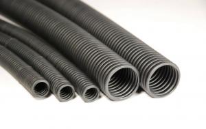

Я вот такую гофрированную трубку одел на катушку, хорошо защищает от ударов об твердые предметы, только брать нужно не хрупкую, даже при проводке через траву ложняков нет.
47 минут назад, Strannik_81 сказал:
Надо будет тоже купить..
