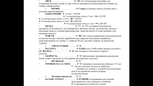

добрый день подскажите настройки дэус 4,1 прошивка катушка 11 на замусоренных участках за ранее ответившим спасибо

@dimon3333 Для мусорок я делаю так(3.2 у меня, но думаю особенной разницы нет):
-чуйку поменьше
-скорость отклика побольше
-грунт вручную(можно просто 90)
А вот программа по мусорке одного из поисковиков америки:
https://mdrussia.ru/topic/72334-nastroyki-deus-41-proshivka/#findComment-961051
@Svetliy04 для прошивки 4.1 я бы ТХ на 2 поставил
https://mdrussia.ru/topic/72334-nastroyki-deus-41-proshivka/#findComment-961294
Я на одной и той же мусорке по несколько раз прибор перестраиваю. Мусорка она ведь тоже неоднородна...
А так  - Svetliy04 всё правильно написал.
Тоже с грунтом не морочусь - "ручной 90" , скорость 2.5 - далее по месту, ток -2 , ГСС-0,  чуйка - можно с 85 начинать, далее по месту. Частота , в-основном 18, но иногда использую и 12 и 4 кГц.
https://mdrussia.ru/topic/72334-nastroyki-deus-41-proshivka/#findComment-967850
Скорость 3! Тогда результата жди).

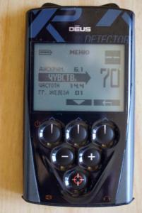

Хм, для катушки HF Ellipse в меню fw 4.1 нет пункта выбора тока, - даже интересно почему?
https://mdrussia.ru/topic/72334-nastroyki-deus-41-proshivka/#findComment-987072
@vfp7 , а от программы выбранной может зависеть этот пункт?
https://mdrussia.ru/topic/72334-nastroyki-deus-41-proshivka/#findComment-987080
13 минут назад, Frost1978 сказал:
Уже разобрался - "..The HF coil also has a fixed TX Power..."
стр 33 мануалки (en)
HF катушки так же как и частота 4 КГц имеет фиксированный и неизменяемый ток катушки
/и еще несколько пунктов меню не активны/
Изменено пользователем vfp7
