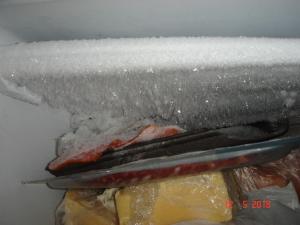

Проблема такая , племяш не закрыл дверь морозильной камеры , простоял так 12 часов , естественно намерз лед где была щель , батя закрыл дверцу , но морозильная камера перестала морозить
Разморозили , запустили заново , лед намерзает на испарителе там где была щель , в остальном не морозит продукты , батя решил купить новый холодос
Мне не дал вызвать мастера , а меня зацепило
Мож кто в теме , что могло случится , холодиьник атлант 2х камерный 2х компрессорный , компрессор горячий слегка вибрирует

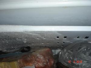

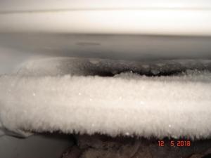

@виталиккоп Атлант МХМ-1717-01 кшд-350\115
фото как выглядит сейчас , уже после разморозки , намерзло за 3 дня , и намерзает именно там где намерзло при открытой двери
температуру померить нечем , но попробую
руками трогал трубку возможно выход , несколько см просто кипяток а дальше просто теплая , но постараюсь завтра ответить точнее
Изменено пользователем Рэд
https://mdrussia.ru/topic/74605-est-kto-razbiraetsya-v-remonte-holodilnikov/#findComment-980692
Это верхний испаритель , средний и нижний просто  холодные но не ледяные

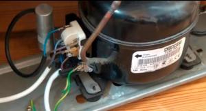

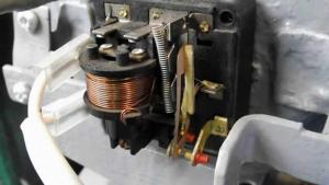

Выяснил проблему , накрылось термореле !
1 час назад, андред сказал:
Отмечусь тоже  у дочери на съемной квартире холодильник перестал морозить, двигатель запускается минут на 5, потом отключается. Мастера по ремонту пощупали, посмотрели и предположили 2 варианта: замена фреона это 4,5 тысяч рублей и замена двигателя, это 7 тысяч рублей. Я отказался, т.к. можно б/у холодильник купить за эти деньги. Также, в случае если надумаю выбрасывать холодильник, они его за бесплатно могут вынести....вот и думай, разводят или нет
Выкинуть всегда можно , те-же дворники за счастье выкинут (столько металла )
Предложите его ремонтникам за 1500-2000р и посмотрите их реакцию , а если выставить на авито за эти деньги , то замучают звонками ( проверенно ) !
https://mdrussia.ru/topic/74605-est-kto-razbiraetsya-v-remonte-holodilnikov/#findComment-991843
@mehannik @Рэд да холодильник не мой, хозяйки квартиры, пусть она думает, что с ним делать. В принципе за ремонт готов был рассчитаться 2-3 тысячи рублей, но больше смысла не вижу. Почему-то тоже склоняюсь к термореле, но как проверить?
https://mdrussia.ru/topic/74605-est-kto-razbiraetsya-v-remonte-holodilnikov/#findComment-991974
Только что, андред сказал:
Заменой. Оно не дорогое. Для начала можно и заглянуть в него. Неисправности видны обычно. Контакты либо сгоревшие, либо залипшие.
https://mdrussia.ru/topic/74605-est-kto-razbiraetsya-v-remonte-holodilnikov/#findComment-992003
@андред
39 минут назад, mehannik сказал:
именно так и выяснил , сосед с работы притащил , свое снял , контакты были обгоревшие , поставил его и о чудо заработало
думаю мне просто повезло
https://mdrussia.ru/topic/74605-est-kto-razbiraetsya-v-remonte-holodilnikov/#findComment-992022
@mehannik @Рэд , а где хоть оно стоит и как выглядит?
https://mdrussia.ru/topic/74605-est-kto-razbiraetsya-v-remonte-holodilnikov/#findComment-992105
На движке стоит (на компрессоре). Смотреть куда провода идут, там оно и будет.
