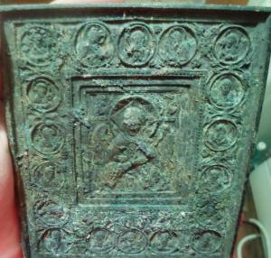

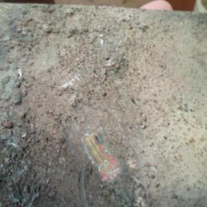

Доброго Всем ! Подскажите пожалуйста , как без вреда для иконки снять слой в виде прилипшего к ней грязи и нароста  от углей и всякой гадости ( иконка не горелая )
Размер 14.5 см х 12.5 см ,,, но чистка по ходу должна быть жёсткой
Друзья советует горелкой типа обжечь её ,,, может кто пробовал ???

@LAP72 , оставьте, как есть. Лучше даже не мочить её в воде. Потому что с водой скорее всего патина тоже сойдет. Частицы грунта и грязь можно зубной щеткой счистить.
Мыло, отжиг и прочее лучше не надо - убьете икону. Жалко будет.

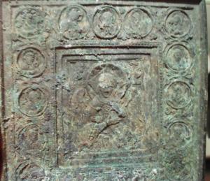

Извините за фото ,,, никак дома лучше под лампой не получается
https://mdrussia.ru/topic/85136-chem-pochistit-ikonku/#findComment-1061785
@Frost1978 Иконка " не потертая и лица все просматриваются ,,, но в таком виде не очень эстетично смотрится

@LAP72 @LAP72 Герман икона вся в окислах, самым обычным способом ,заливайте дестилированой водой и переодически зубной щёткой обрабатывайте 2/3 суток х/з
У меня лет пять назад была такая 2-ух эмалевая синея с белой эмалью Кирик и Улика замучился снимать налёт с эмалей)))) все глаза сломал) вобщем и заменялся в оконцовке

Щёткой несотрёте лики мелкие шаберами всё невычестить.А мыло забъёт мелкие поры и потом реально тяжело его вытравить оттудова будет.Поэтому и советую через дестилированую воду зубной щёткой, а далее уже Вам по месту Виднее будет

Такой способ можно и на конине испробовать, металл практически один к одному ,заодно и подберёшь для себя более эффективный метод.Сода в моём понимании очистит до блеска , а нужен ли блеск на вековой иконе ?

@Son-Son Если бы просто была патина ,,, я бы и не дергался ,,,, но тут слой нароста - надо как то убрать

@LAP72 Неужели у тебя шмурдяка бронзового не осталось ? Я прекрасно вижу , что там нарост окислилась ,значит метал после варки ссодой будет в мелких порах и в добавок ещё и блестеть))) придётся патинировать .Покапайся в шмурдяке))) и попробуй отварить его в соде ,заодно и покажешь результ

Может средство TEX 45  использовать. Он как раз для кристаллизованных наростов и патину не трогает. Только вынимать и  смотреть  по чаще надо и щеточкой легонько . Икона конечно Зачет Земляк. Поздравляю. С УВ

Герман ,зачем ее чистить?Химией убьешь , она только для размягчения окислов используется при механической чистке,
на пару дней в дисц.воду ,высушить и в пакет убрать.Захочешь продать и такую с удовольствием купят.
А если чистить надумаешь,лучше отдавать тому кто нормально почистит и потом продавать,но прикинуть
нужны ли эти вложения,глянуть проходы)

Вот реально я тебе посоветовал самый гуманый и щядящий способ.Всё остальное это быстро да но химия и щёлочь металл щадить небудут

Да пользовался. На монетах хорошо помогает. Но !! Надо точно знать какие окислы. Если рыхлые то только мех чистка и у спеца. Во стольных случаях все с иконы уйдет.

Те кто пластику собирает и так видят ее состояние,тока фото в лучшей детализации добавь, ты пойми надраенный предмет интересен
только узкому кругу,к тому же в своих опытах ты можешь ее просто убить напрочь)
Все правильно,красивый Бесогон, его тоже трогать не надь,только с кислорода убери,у меня есть похожий только спас иной ,чуть пораньше

Уважаемый ТС, тут нужно для себя решить, что вы хотите с этой иконкой делать.
Если оставить себе - чистите как хотите, хотя все способы, указанные тут либо варварские, либо крайне медленные
Если же вы хотите ее продать - продавайте как есть. Да, в таком виде будет дешевле, но после ваших экспериментов с чисткой будет еще дешевле...
Ну или отдайте на чистку профи, в итоге с его работой выйдет как продать зеленую без чистки.
