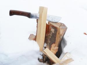

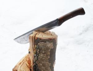

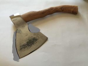

Делал я мясной топор.Вернее переделал из обычного что в продаже.Просто форму поменял и топорище подогнал другое под руку.К сожалению фото не осталось.Примерно покажу на другом топоре.После закалки и отпуска говядину рубил нормально.Не жаловались.Да еще заточка мясницкая особая.В нете полно инфы.Фото топора из интернета вот примерно такую форму приобрел мясницкий топорик.

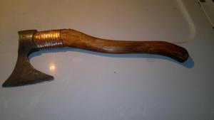

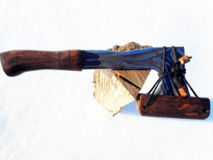

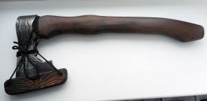

@СанКар А что можно сказать по топорам?Да ничего!! кроме этого!Красиво и с толком!Молодец по всем правилам насажен!Эх лежит мой (,,найденыш,, так мои к нему ласковые)В нивке(2121 83г.)на концервации до сезона.Топоры для работы другие!(кто в теме писал)а эти для души и дела!не выдержал извини автор сходил сфотал.

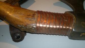

Отличный вариант .А оплетка топорища медная? Ну вот отличный пример рабочего топора и иной формы ежели мы привыкли .
3 часа назад, СанКар сказал:
Привет!Медная и паянная меж видков(лично думал)чтобы при работе не сдвигались.(хотя работа только если что костер ну или в дороге подрубить)С ув.Михаил

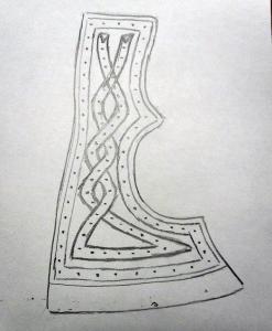

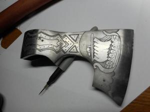

А пока краска сохнет ,набросал рисунок который буду травить.Или гравировать ,если краска так и не высохнет.
Что бы не скучно было.Еще несколько фото.

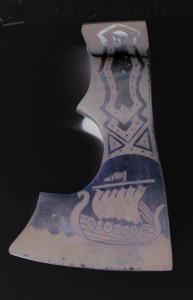

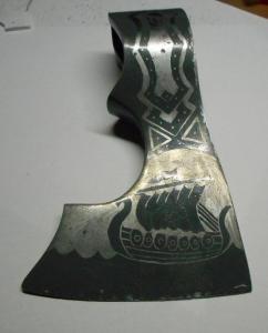

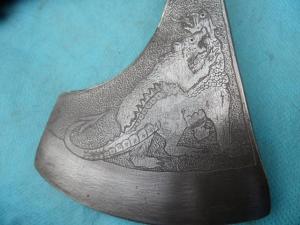

@СанКар это ваша работа? Если да, то вопрос снимается, если нет, то как травите? Есть рецепт автора этого топора, хотелось бы сравнить с Вашим...
Нет это не моя работа.Но я ее видел.С ув. А травлю как обычно ( в интернете прочел).Соленая вода ,выпрямитель - которым аккумулятор заряжаю.Рисунок получается глубокий.
5 минут назад, Конь-огонь сказал:
4444.thumb.jpg.54f6e70f2a315784f9eefda65b84a201.jpgСкорее всего на этом фото , фон рисунка доводили гравировкой, или еще как.
Возможно, не спец в таких мелочах...но если интересно , могу скинуть "рецепт" ))
зы Его же фото...

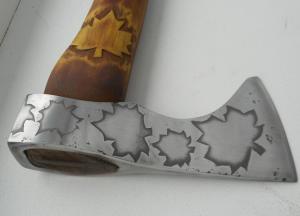

346356077_.thumb.jpg.c0fdd343db15fe008396f3ac664396f2.jpgЭтот топор мне тоже нравится.)))
1501413516_.thumb.jpg.517f4e015aa9bcfd0240235f904ab616.jpgЧем-то даже похожи )))

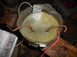

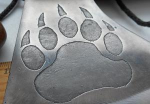

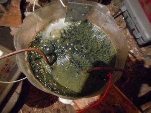

Ну собственно как и просили,с фотками,пошагово,все операции.Грунтовкой автомоб.в баллончике,желательно светлой, наносим слой на предмет,ждем полного высыхания,иначе при выцарапывании тонких частей орнамента,будут порывы и сколы..Рисуем желаемый орнамент,карандашем ,убираем грунтовку там ,где должно вытравится.На мой взгляд это самое сложное,на две стороны трудно нанести одинаковые рисунки.И так рисунок готов,затем....

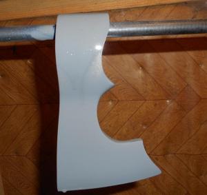

Первое-вырезал из оцинковки примерную форму топора
ПРИСОЕДИНИЛ К к вырезанной фиговине провод и прикрутил его к минусу акума.Надо сказать ,что лучше брать источник питания послабее,сдохший акум,или еще чего,сильно греется пластина,приходится урывками травить,иначе слезет краска.Провод с плюса акума присоединяем к предмету,я просто подсунул его под топор.
Готовим раствор соли.В данном случае использовал крупную,можно и мелкую
Размешиваем ложку в горячей воде,количество видно
ВАТНЫМ ТАМПОНОМ наносим раствор на предмет,берем туалетную бумагу складываем в 8 слоев и укладываем на топор,пропитываем ватным тампоном смоченным в растворе соли бумагу-основательно
КЛАДЕМ НА ТОПОР ПЛАСТИНУ, ПОДСОЕДИНЯЕМ ПРОВОДА И ПРОБНОЕ ТРАВЛЕНИЕ,чтоб убедиться что процесс пошел.Потрескивание указывает на то ,что все идет как надо.Травил около получаса,урывками дабы не облезла краска.Главное не перепутать полярность.-акума на пластину,+на предмет.
Ну и что получилось
Ну вот осталось маленько потрудиться начеканив фон,заворонить и на достойную рукоять,как то так.

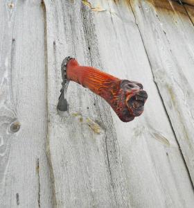

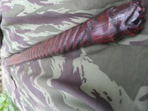

Рукоять в стадии подготовки,дерево- розвуд,с заболонной частью,поэтому двухцветное,крепкое сверх меры,рожу медведя попробую изобразить.На все времени ушло пару недель урывками,еще пара дней и представлю готовый к бою и рубке дров топор

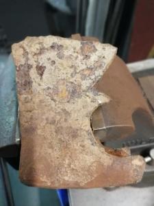

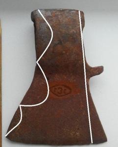

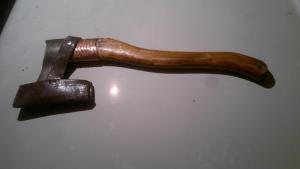

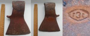

По форме...этой осенью на распаханном урочище нашел такой топор...рукожопство ещё то...но рукожопство именно тех времён)))

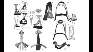

Спасибо за идею .Что нибудь подберу из этой темы.Эскиз скину .Такой рисунок использует знакомый Мастер.
Старый топор в определениях типов топоров я не спец.Можно поискать по таблицам Кирпичникова. Почистить его,насадить на топорище (состарить ) и подставку для него.

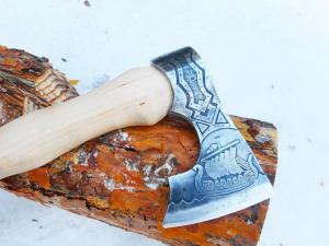

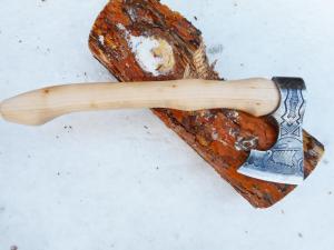

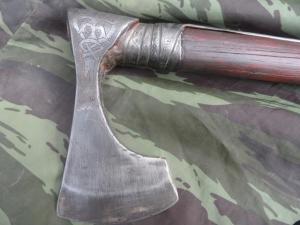

Доброго всем дня.С наступающим!!! Сегодня после посещений магазинов (не по своей воле).Продолжил работу над топориком.Решил травить такой рисунок.
  • Нравится 8
Сейчас буду пробовать травить:dwarf:.Результат покажу через час.
Ну вот пока такой топорик получился после травления.Завтра если будет время постараюсь подвести фон.И закалить.
  • Нравится 7

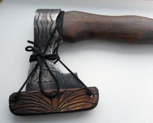

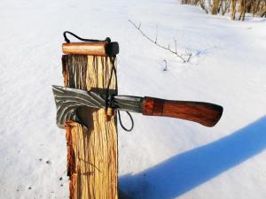

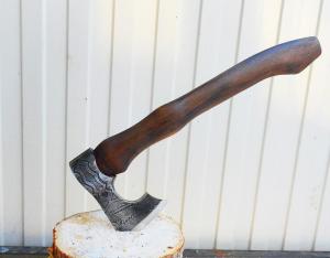

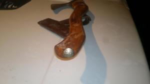

Добрый день.С наступающим Всех!!! Сегодня решил закончить топорик.Закалил,сделал топорище из клена.Насадил на него топор.Попробовал порубить сухую сосну. Работает .Режущая кромка в норме.Вот что получилось из старого топора .Длина общая-46 см. Вес около -900 грамм.
  • Нравится 13
Если кому интересно топорик на аукционе.

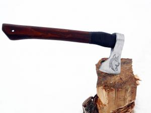

С Новым годом !!! Как и обещал чехол для топора.
