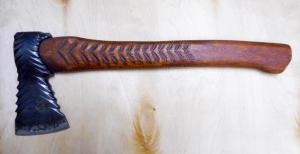

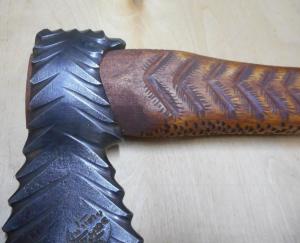

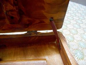

Доброго всем вечера. Для очередного топора изготовил сундучок)))

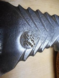

09.02.2021 в 20:34, СанКар сказал:
Приветствую Друзья!!! Сегодня не выездной день получился.С утра долбануло -32 и машинка моя не шмогла завестись(((А выпрямитель ждет меня в магазине.Так что аккумулятор занес домой  и  дела отложил до завтра.
 Продолжил заниматься  очередным  топором из СССР.Топор оказался с клеймом "три кедра "  Изготовлен на Салдинском Металлургическом Заводе СМЗ, что в Свердловской области, в посёлке Нижняя Салда.
Тяжеловат был ,пришлось немного изменить форму и облегчить. Топорище бук. Пока выглядит как на фото.
На счет качества самого топора.Если честно ... в первые попался мне такой топор. Напильником ширкнул и понял что сталь сталистаяя ...)))
Решил грешным делом по гвоздю рубануть пока ничего с ним не делал .Гвозди рубит,хотя я не люблю такой тест ))) Думал дерева "боятся" будет,то бишь отскакивать,так нет липнет блин)))Обычно если сильно закаленный топор ,который рубит гвозди без последствий для режущей кромки,дерево не тешет и отскакивает от него.А этому хоть бы хны.

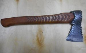

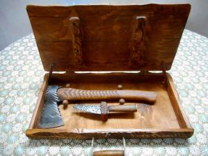

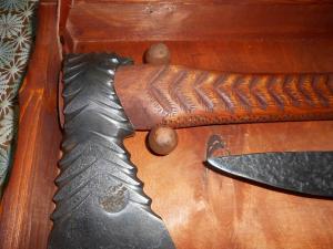

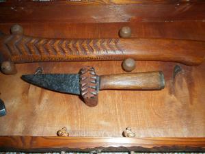

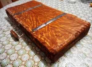

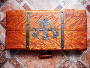

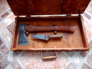

Доделал,сундучок.И топор заклинил и обмотал кожей.Еще вензель из железа тонкого вырезал и заворонил под старину. Короче , вот готовый ...

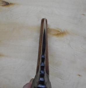

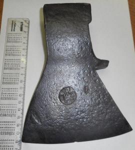

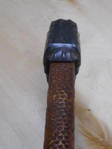

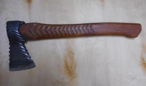

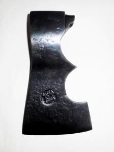

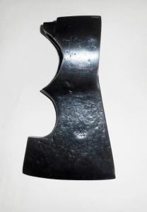

Приветствую Камрады!!! Поработал слегка.На форуме отсутствовал часов 6 наверное))) Вот за это время запилил еще один топор.Топор тяжелый 1500гр.Пришлось обрезать его,хотя и жалко. Зик все таки. Но попросили качественный топор в подарок.Будет работягой.То бишь работать каждый день на стройке деревянных домов и бань. Вот его и пилил под себя ,так как я тоже работаю по строительству срубовых домов и бань ))) DSCN7885.thumb.JPG.a54e5cd62bdc4763e05518faf29a4196.JPGэт я черту пропускаю)))
Топор изначально был таким DSCN9266.JPG.dcb1203d749b9b021755dfada844400a.thumb.jpg.a13d37e098d848ae13517edef2cd1fb9.jpg 1500 гр не уточен,жалко пилить)))
Но знакомый сильно попросил и пришлось пильнуть ,легендарный  топор))) Пока что только "голова "готова ,топорище скорее всего будет березовое. ну это попозже....
DSCN9784.thumb.JPG.662da8fdbacb9817d7d561151723a4b3.JPGDSCN9785.thumb.JPG.272317cf9acd813ac2ec30b7a43ecc4b.JPGЗаворонил ,чтобы не ржавел топор))) Осталось заточить и насадить!
