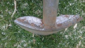

Все поисковики в процессе поисковой жизни меняют несколько пар обуви. Она быстро выходит из строя, а в первую очередь её подошвы. Как правило одной пары сапог/берцев хватает только на сезон. Причиной порчи является низкое качество подошвы и большая нагрузка на подошву в месте соприкосновения её с уступом лопаты.
Я тоже сталкивался с этой проблемой и часто менял копарьскую обувь. Как правило обувь была не из дешевых и выбрасывать её было жалко и накладно. И прорвав в одном месте подошву пытался её как-то починить. В ремонтных обувных мастерских большинство сапожников отказывались от ремонта или предлагали заменить всю подошву на обоих берцах, а она была литая.
Однажды отдал в шиномонтажку, чтобы подошву заварили сырой резиной. Хватило на три выезда.

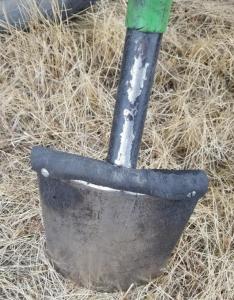

В последствии я уберег новые берцы, т.е. их подошву, сделал накладку из кислородного шланга на уступ лопаты и сезон прошел на ура. Сапоги, как новенькие.

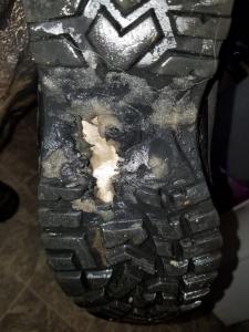

А вот товарищ свои берцы порвал.
Как-то обсуждали данную проблему, что и как сделать, чем, и чтобы крепко и надолго.
И вот что получилось.
Просушили берц. Обработали на наждаке место разрыва и вокруг. Обезжирили ацетоном.

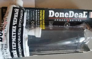

Купили герметик силиконовый, формирователь прокладки, и ещё кордовую заплатку.

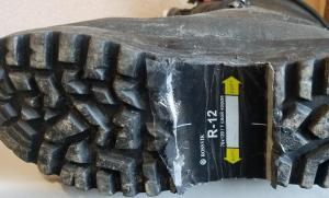

Залили герметиком разрыв и сушили около недели на батарее. Сколько реально сох по времени не считали, просто стоял и сушился. Потом три дня замазывали весь участок ровным слоем 0,05-0,1 мм. и ставили сушить. Так накатали примерно 0,5 мм. и наклеили заплатку. Через неделю обрезали и вот что получилось.
Осталось обработать наждаком и погладить паяльником шов.

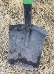

А чтобы уберечь обувь в дальнейшем от порчи надо сделать из кислородного шланга накладку на лопату.
20180415_161200.jpg.001cc6c984fc4f6d764513ad268a6d04.jpg20180415_161207.jpg.1b15f76be11ff57ef20bd40729fda250.jpg
