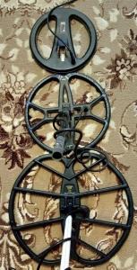

755844053_IMG_20200204_1535372.thumb.jpg.2c592347ae849e7fd7e6f9093530071d.jpgДобрый день. Вот во вторник прислали Нел Биг 7,5 на Терра . Искать пока не пробовал по причине морозов . Дома собрал ,подержал .... первое впечатление тяжёлая даже по сравнению с Торнадо . Весной хочу пройтись по старым местам , вся надежда на неё .
