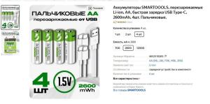

Спасибо за ответы, я имел ввиду вот такие батарейки (фото), но у них ещё и вольтаж другой чем  в моих используемых.... Вот и суть вопроса в фоне от таких  аккумуляторов и в разнице вольтажа?
Аккумуляторы SMARTOOOLS, перезаряжаемые Li-ion, АА, быстрая зарядка USB Type-С, 2600mAh, 4шт. Пальчиковые. — купить в интернет-магазине Напитки энергетические на Яндекс Маркете — Mozilla Firefox....jpg

08.02.2025 в 12:35, Евгений 777 сказал:
надо проверять лично
разницы нет. разряжаются внезапно.
вообще, есть впечатление что тёрка 705 должна совершенно нормально работать от 1 банки 18650, только посмотреть какое напряжение на полностью разряженных штатных батарейках получается (впрочем вряд ли ниже 3в) 18650 оригинальные (кому это вообще надо) ОЧЕНЬ легко покупаются за разумные деньги, в вейп шопах vtc6a, например. только вот в штатное место не встанет, придётся снаружи крепить)
