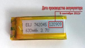

Нашёл 100% способ определения примерной даты производства прибора. Менял себе и приятелю аккумуляторы и обратил внимания на цифры:
P.S. У себя менял в наушниках, которые брал с рук. Продавец заявлял , что наушники 2015 года, по факту оказались 2012 г. Аккумулятор умер на 6-м году жизни,- перестал держать заряд при минусовых температурах. Может быть кому пригодится.

@Газгольдер это совсем не факт, сам прибор мог собираться на год-два и попозже. все зависит от логистики, они же не будут под каждый десяток приборов свежие аккумуляторы заказывать. взяли партию на склад и штампуют Деусы...
10 минут назад, giliki сказал:
Да и чел их мог купить в 15-м году в магазине. А когда они произведены, и сколько по складам помотались, тут фиг узнаешь.
@prorab с таким успехом я себе поставлю свежие аккумы, скажу "почти новый" )))
1 час назад, giliki сказал:
Учитывая нестандартный размер, мне кажется, францы так и делают. Сомневаюсь, что ХР заказывают для сборки партии аккумуляторов на года вперёд. Этого даже отечественные производители сейчас не делают, а у французов культура производства по круче нашей отлажена.
Спрос известен, процент гарантийного возврата определён, плюс запас на сервисную замену. "Залежавшиеся" можно в Депар запихнуть и в Африку отправить, оттуда не предъявят!  Производство аккумуляторов тоже не предполагает огромных перестроек конвейера, сколько францы запросят - столько и намотают.
1 час назад, prorab сказал:
Предполагаю, что продавец сам у кого-то их купил. Да и степень "заюзанности "  на момент покупки больше походил на 2012 год нежели на 2015. Покупка б/у вещь непредсказуемая:)
Если заводские наклейки сорваны -  сложно будет в это поверить!:D
@Газгольдер да я не собираюсь продавать. 6 сезон сейчас пойдет при активном использовании. И все абсолютно в норме.

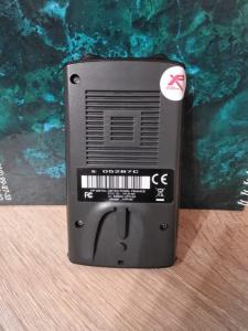

Вот блок после ремонта,а именно из двух собирался один не где то в мастерской,а дома на столе знающий человек.Что вы заметили наклеено,верно наклейка ХР.Так что эта наклейка не показатель того что блок не вскрывался.
Да всё можно сделать "как заводское". Вопрос денег, времени и целесообразности.
@Григорий486Ришат, тебе можно объявление давать : "Реставрация деусов" )))
Если занимаешься продажей, всяко есть каналы, по которым могут "причесать" старую модельку... пробег отмотать, штангу поменять ))
Изменено пользователем giliki
25 минут назад, giliki сказал:
Сам лично не занимаюсь,но есть товарищ который этим занимается проф..

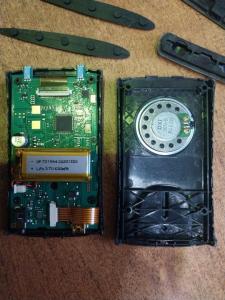

Согласно снимку,этот прибор собран в 2020 году?
10.12.2023 в 12:59, Tourist150 сказал:
Аккумулятор выпущен 20.12.2020.
Вообще, аккумуляторов давно ни у кого не менял. Судя по вашей фото XP сменил производителя комплектующих , раньше для XP
аккумуляторы поставляла E&J Technology Group CO.,LTD,  сейчас , видимо, GET Battery. Вижу смену каталожного номера 742045 на 721944.
Либо это неоригинал.
10.12.2023 в 15:22, Газгольдер сказал:
Через тернии к звёздам.Если искать правду,это к магазину Терра,который МДрегион.У них брал.
Вообще,я вижу,что это LiPo

Судя по аккумулятору,2020 год,в России с 2021,продан в августе 2023
03.01.2024 в 15:39, Tourist150 сказал:
Обозначение "литий-полимерный"
