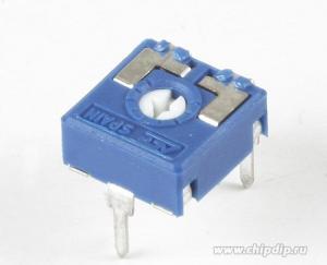

А если такой поставить CA9V , 220 ом ( подстроечный ) . Прям в паять на плату . Он на 9 V что - ли чето не пойму  . Думаю не пойдет . Ну можно ли в обще поставить подстроечный резистор .  Например такой СПЗ - 38 б . 0,125вт  220 ом . 20% .
Изменено пользователем алекс77577

10 часов назад, алекс77577 сказал:
Можно его поставить для точной настройки, затем когда подберете им сопротивление, выпаивайте и измерив на нем сопротивление, подбираете такое же на обычных резисторах.
Вам спасибо . Теперь нужно еще и мультиметр решить какой купить . В приделах 1200 р , что можете посоветовать .
