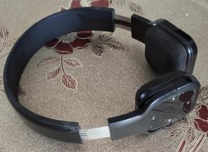

На передатчике оказался очень слабый аккумулятор, допилил к нему банку 18650, работает стабильно, должно хватать на несколько выездов.
На наушниках родной аккум тоже не ахти, 300мА всего, написано на 6 часов беспрерывного прослушивания музыки. Нашел такого же типоразмера аккум от телефона на 870 мА, то есть почти в 3 раза увеличил время работы. Сегодня все это испытал, работает чётко, громкость приличная, до 7-8 метров от мд сигнал отличный, дальше уже помехи начинаются, но этого хватает с лихвой.
В общем очень понравилось, удобно, комфортно и по цене меньше тысячи выходит. Кому нужно ссылки в личку скину.
IMG_6255.thumb.JPG.63648c93ab3ea843c979145a6530610e.JPGПо крепежу пока не парился, далее что нибудь придумаю получше изоленты ))))
IMG_6256.thumb.JPG.d2a8b629f058ec9d0a96afcbec17b1d1.JPGА вот уши.
Всем удачи и рариков под катуху...)))

15.04.2019 в 15:58, wertel сказал:
Приветствую камрады, заказал себе с всеми любимого китайского сайта радио наушники и ФМ-передатчик по дешману))),  сначала пришел передатчик, а пару дней назад и наушники подоспели.

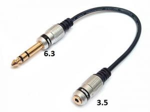

Ещё нужен такой переходник (его можно изготовить самостоятельно или купить в радиодеталях).
