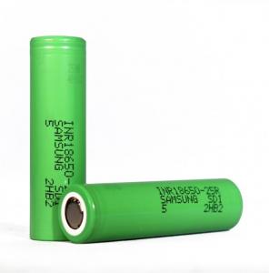

10.03.2020 в 10:41, wertel сказал:
Это довольно легко решается, на передатчик ставится банка 18650 и заряда хватает на 5-6 полнодневных выходов
Привет дружище! Если речь идет про этот передатчик, то где такую банку взять? А то зарядки хватает на пару часов...
Изменено пользователем banzay69
https://mdrussia.ru/topic/96754-besprovodnye-naushniki-ot-bratev-kitaycev/page/4/#findComment-1340382
@banzay69 привет, они продаются в отделах электроники или можно вытащить с аккумулятора ненужного ноутбука.
На передатчике вскрыть заднюю крышку, выпаять родной аккум, вывести два провода и закрепить банку сзади передатчика, хоть на клей, хоть на скотч. Заряжается штатно, хватает на несколько полноценных выездов.
https://mdrussia.ru/topic/96754-besprovodnye-naushniki-ot-bratev-kitaycev/page/4/#findComment-1340853
3 часа назад, wertel сказал:
Спасибо дружище, будем решать, у меня как раз дома убитый ноут без дела лежит...
https://mdrussia.ru/topic/96754-besprovodnye-naushniki-ot-bratev-kitaycev/page/4/#findComment-1341019
