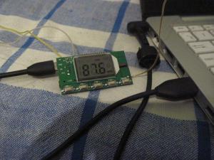

Купил как то модуль FM с регулировкой частоты на данном диапазоне и громкости. С экранчиком всё как положено. Вмонтировал этот модуль в корпус детектора, прорезал окошко под экран под кнопочки. Вроде все чин чинарем работает. Прослушивал через встроенный приемник радиостанции баофенг. Но вот на всякий случай дома проверил и сравнил с проводными наушниками, и увидел что через трансмиттер дальность или чувствительность падает на 3-4см хотя передача без задержек. Выкинул его нах., и потому задал вопрос в теме, кто нибудь проверял таким образом?

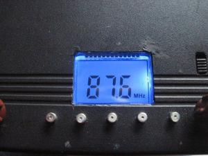

Любой, где найдется место под модуль размером 2х4см.
Вот такой у меня стоял. 100 метров связь  как два пальца об асфальт. Но вот зараза резал сантиметры хоть убей...

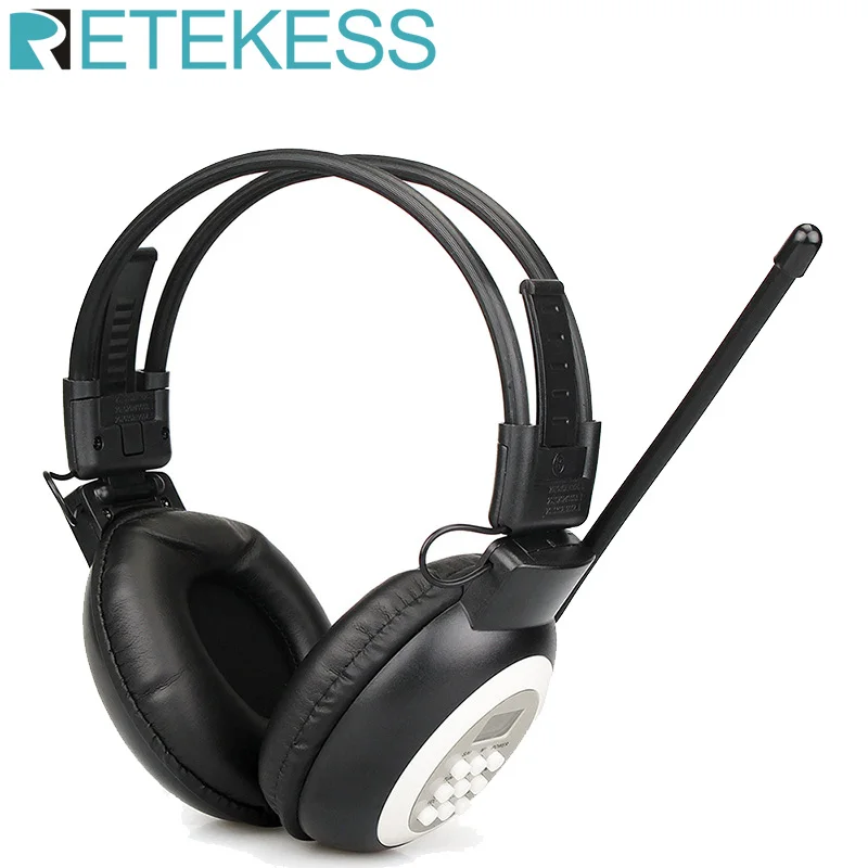

Пришли новые наушнки. Завтра заберу.
У меня уже есть, но у этих преимущество в том, что они питаются от 2х аккумуляторов ААА. Т.е. хватит хрен знает на сколько. В общем отпишусь как они работают
Итак, получил эти уши, опробовал. Очень тихие.  В общем собрал себе комплект из этих ушей и передатчика из комплекта spacer.png
Чем не устроили наушники, что идут в комплекте? Хуже качество звука, хотя тоже терпимое и маленький встроенный аккумулятор, не хотелось лезть внутрь его менять, будут запасными. Но потом заметил, что ёмкость аккумулятора заметна главным образом не у наушников, а у трансмиттера.
К передатчику добавил малюсенький пауэрбанк на одном аккумуляторе 18650, корпус с USB портом тоже купил на али.
В итоге получился отличный комплект беспроводных наушников, за смешные деньги по сравнению с теми, что идут в комплекте с 800 веником.
22.06.2020 в 20:24, kanopus сказал:
Походил пару раз с этими ушами. Всё хорошо кроме одного, жёсткие, пипец, сильно давят. Особенно это заметно, если вы носите очки. Большие амбушюры давят на дужки очков и ощущение от этого очень неприятное. Думаю надо попробовать как-то ослабить давление оголовка наушников.
По этому пока что от них отказался в пользу старых наушников, но в старые подпаял дополнительный аккумулятор, он отлично влез внутрь и теперь думаю, а надо ли мне возиться с новыми наушниками? Походил со старыми, после переделки часов на 8-10 вполне хватает, а больше мне и не нужно вроде.

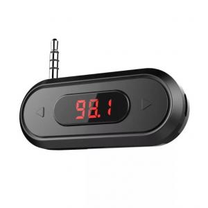

Пришел и мне FM передатчик. Сегодня проходил с ним 8 часов, аккумулятор вроде как держит.
Подключил его к телефону т. к он все равно всегда со мной, и от телефона наушники обычные затычки, а так подключайтесь какие хочешь. Есть небольшое шепение когда водишь мд, мне оно не мешает, и посравнению с проводами сказка. На телефоне зарядки истратилось всего 13%.
Вобщем, мне понравилось.

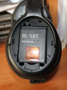

17.10.2020 в 00:56, banzay69 сказал:
А не подскажите какими аккумуляторами можно заменить штатные на ушах? Уж очень хочется продлить их работу

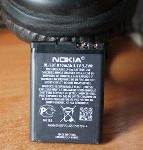

От старых сотовых телефонов Нокиа есть такие же аккумы, только ампераж выше, я поставил на 800мА. Держит заряд долго.
06.11.2020 в 08:46, wertel сказал:
Спасибо, будем искать...
Привет, а можешь показать как это выглядит?
@banzay69 Привет, вот фото моего акума, можно по номеру у китов заказать. На 870 мА.
Эти аккумуляторы есть в продаже.Поищите в специализированных магазинах.Они часто используются в небольших проигрывателях MP-3(колонках)
