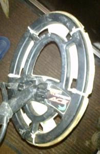

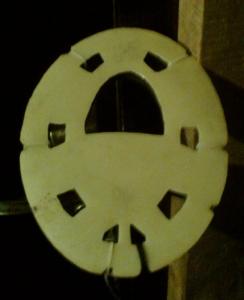

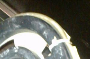

loschara60
альтернатива защиты катушки аська150

Mischanj
На любую катушку не надо делать защиту.Попадает много мелкого металлического мусора.Сигнал искажается.
Поделиться сообщением
Ссылка на сообщение
vazgen
нет ничего лучше и надежней стандартной защиты...поверьте моему опыту, ну или действительно лучше без нее, чем с такими фантазиями ))) С ув.

Frost1978
@loschara60 , задумка, конечно, интересная, но смысл защиты аськиной стандартной катушки? Катушка крепкая: об камни не шоркать, по земле не елозить и всё с ней будет хорошо. А так лишний вес, расходы на стяжки, если чистить между защитой и катушкой, а там даже у защиты с боковыми бортами со временем частицы грунта скапливаются, что отрицательно влияет на баланс грунта.

loschara60
По вышесказанному: -"баланс грунта" для аськи250 и уменьшение глубины -)))- с ней металл либо есть, либо нет;  нарисованный самопал промывается в любой луже; "голая" катуха не застрахована от боковых ударов об камни - возможны сколы (на самопале по боковой трубка от капельницы); за штатку защиту я не хочу выкладывать около тыра - боковая часть канистры, трубка от капельницы и хомуты как-то дешевше, по времени изготовления - пару раз карандашом и ножом махнуть, минут 15. А изолента - намотать с изъё..извращениями, через десяток копов снять её лохмотья с такими же из...ми, очистить катуху от клея, и потом повтор процедуры... Два раза это делал, потому и родил сё.
