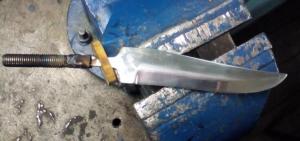

Первые шаги в изготовлении очередного ножа
https://mdrussia.ru/topic/102720-nozhi-delaem-sami/page/11/#findComment-866206

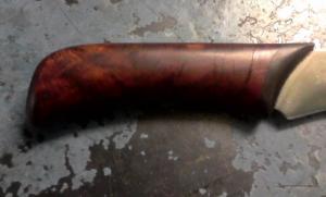

В 13.10.2017 в 22:48, Рэд сказал:
Парни есть у кого ножик с ручкой из сувели или капа березы ?
Вот из капа я делал, правда качество фото плохое.
https://mdrussia.ru/topic/102720-nozhi-delaem-sami/page/11/#findComment-869355
@CAHEK жаль фото не очень а так красотища

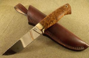

https://mdrussia.ru/topic/102720-nozhi-delaem-sami/page/11/#findComment-869359
вот такая фактура мне нравится
https://mdrussia.ru/topic/102720-nozhi-delaem-sami/page/11/#findComment-869362

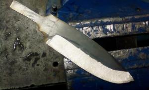

https://mdrussia.ru/topic/102720-nozhi-delaem-sami/page/11/#findComment-869573
Вот есть у меня ещё один недоделаный нож, и на него одета почти готовая гарда

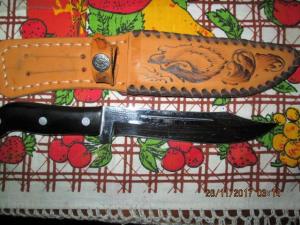

 Если для работы или хоз. нужд, то я делаю из корня берёзы. Предварительно корень часа три кипятить в соленой воде и потом сушить. Ручки получаются очень долговечные, не рассыхаются и не трескаются. Есть хоз.ножи которым больше двадцати лет, а ручки как новые.

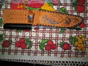

 Дома оказался один. Он у меня больше 20 лет и лет 20 был у того, кто мне подарил.
https://mdrussia.ru/topic/102720-nozhi-delaem-sami/page/11/#findComment-871287
По фотке не видно, у ножа лезвие ромбом? Просто раньше в советское время, когда ещё в школе учился, тоже делал такой из напильника. Форма напильника как раз на финку похожа была, насечки стёр,  придал форму кончику , наточил и вот тебе чудо нож )

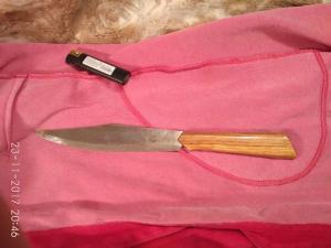

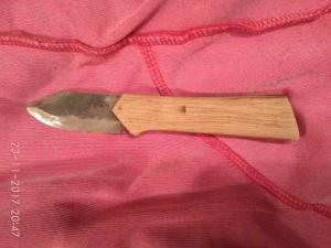

Развлекался лет 10 назад. Качество абсолютно дилетантское, поскольку весь имеющийся инструмент - обычное точило и наждачка:)
Исходный материал - машинное ножовочное полотно толщиной около 2 мм (твердое, зараза, почти весь диск сточил...). Ручка - дуб.
А из обломка получился весьма практичный резачок. При ремонте обуви удобен...
А три первых (и лучших) ножа спёрли в мурманской общаге лет 20 назад (
