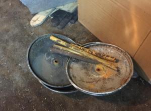

Как известно  крайняя точка всех вещей это дача. И только после дачи можно выбрасывать различные вещи. Но наши руки не для скуки и выбрасывать что-либо это не наш метод. Разморозил я зимой накопительный водонагреватель. Его можно было починить, если бы знал как его разобрать. Короче был водонагреватель , стал горн для плавки мягких металлов Все делалось из подручных средств с минимумом затраченных средств. Купил 2 мешка шамотной глины (второй оказался какой-то не правильный) , шланг для газового баллона и .... и собственно все. Если кому интересно пишите там ссылку на видео с которого я собственно и делал свой горн. Хотя .... тут и так все понятно.

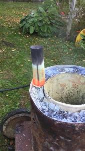

Бочка в ней еще одна емкость , между ними глина и труба для вставки горелки. Горелки у меня не было , ее я сделал тоже из дерьма и палок , точнее из кусков труб водопроводных и сопло от полуавтомата сварочного 0,8 мм.
В общем вот 2 коротких видео.
Первый пуск с загруженным алюминием
Так выглядит латунь в расплавленном виде.

а шлак как убирали?
https://mdrussia.ru/topic/105261-sdelay-sam-raznoe-popolnyaemaya/#findComment-1224547
Только что, А0184 сказал:
а шлак как убирали?
Шлак из алюминия добавлением пищевой соли. Вроде как Буру надо добавлять , но на первый эксперимент не прикупил.
С латуни шлак ничем не химичил :)
Шлак легче металла и всплывает вверх. При отливки просто немного не доливал, буквально чуть. Их жестких дисков порядком было железяк, они так же остались в тигеле вместе со шлаком. Один хард бросил не разбирая Это я погорячился. Нержавеющая крышка занимает прилично , ну и кирдык магниту пришел.

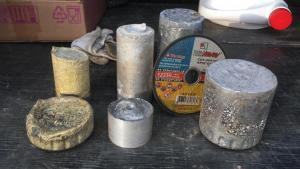

Вот итог первого плавильного дня , точнее 2-х дней. Естественно занимался не только этим.

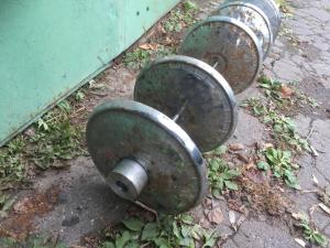

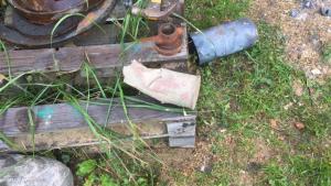

потом находишь такую фиговину в поле и думаешь, чо за фигня? накой она нужна? кто и как ее использовал? ;)) А оказывается...
https://mdrussia.ru/topic/105261-sdelay-sam-raznoe-popolnyaemaya/#findComment-1224617
4 минуты назад, Armiol сказал:
мою не найдете , у меня токарник с недавних пор имеется , так что будет что-то полезное. В общем кому интересно смотрите за темой. Не забыть бы ее пополнять. Процесс не быстрый , но он будет.

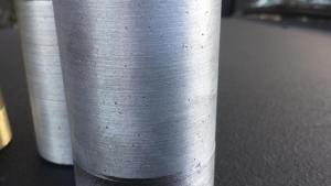

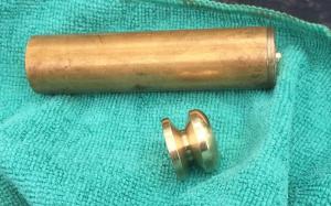

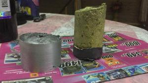

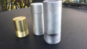

Доброго всем дня.
Вот обточил болванки небольшого диаметра. Для больших диаметров надо менять кулачки. Лень.

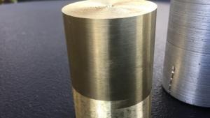

Что имеем по итогу первой стружки. Алюминий имеет поры , срезать пришлось примерно 10 мм с диаметра. Наверное плохо подготовленные формы виноваты в порах в верхних слоях. Глубже идут мелкие поры, они мне мешать не будут пока.
По латуни , латунь вышла хрупкая. Надо меня процесс охлаждения. А в целом доволен и алюминием и латунью.
Вот фотки.

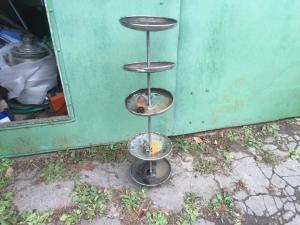

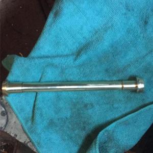

Доброго всем времени суток.
Ну вот и первая запчасть из отлитого люминия. Конечно мог отрезать и чёрного металла , наверное и лучше было бы из-за веса. Ну все по порядку. Проходя мимо мусорки автосервиса увидел колпаки от 24 волги наверное. Причём весь комплект 5 штук. Прошёл мимо. Проходя в третий раз подумал что они мне нужны. И в общем то не ошибся. Идея пришла быстро.
Порезал прут какой то валялся. Обточил , нарезал резьбу, скрутил и готово. А вот в низ как раз и подсунул кусочек самоотлитого алюминия. Изделие пока не до конца готово , и добью ли я его не известно. Осталось по большому счёту мелочи. Подложить шайбы на соединениях , это конечно сделаю , обвесить неодимовыми магнитами чтоб болтики-винтики не падали от малейшего наклона , это тоже доделаю. Зачистить и покрасить , вот тут могу зафилонить.

8 минут назад, Синица сказал:
потом покажете обработанную деталь?

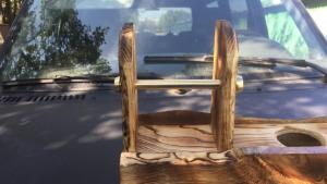

Да , постараюсь. Пока так шалости. В этажерке использовал можно сказать отходы. Обрезок пористый с верхней части цилиндра.
вот эта деталька. Ну пока тут будет ... позже может заменю на что-то более массивное чтоб была устойчивой. Или подвешу на балке и оставлю как есть.

раковин много?
https://mdrussia.ru/topic/105261-sdelay-sam-raznoe-popolnyaemaya/#findComment-1230080
Только что, Синица сказал:
раковин много?
Терпимо. Это кусок из второго поста последняя фотка. Могу завтра сделать фотку отдельно этот цилиндр и покрупнее. Правда чистовым точением не проходил по нему.

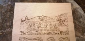

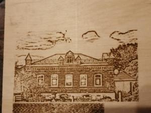

Давненько я не отмечался. Пора бы поднять темку. Вообще я уже закончил на 99% что сейчас буду показывать, но не будем торопить события. Начнем по порядку. После покупки 3д принтера решил обзавестись лазерным гравером. Не сильно углублялся в тему (надо было тупо повесить лазер на принтер), закупил необходимых запчастей на али и ..... бросил их в коробку нахрен , пролежали они там с год наверное. И все таки они мне надоели и решил я таки исполнить данный агрегат. Посмотрел готовые модели в интернете , их оказалось очень не мало, напечатал. Стал собирать и не сходится что-то , то ли дуб хреновый то ли хрен дубовый. Эх ... включаем прогу моделирования и вперед. Как всегда фоток я не делал. В общем лоханулся я с запчастями и купил не совсем то количество и не те запчасти которые мне нужны были. Нет , не все купил с ошибками. В общем на данном этапе готов продемонстрировать одну из начальных стадий моего проекта.  Как резану что то не личного характера , тоже покажу. Личные фото и видео демонстрировать не имею желания и привычки. Так что наслаждаемся непонятным видео.
Пы Сы , если кому то надо нарезать фотку размером 200х200 мм милости просим в личку. И если кто захочет будет не против продемонстрирую что выйдет. Если же таких не будет , сделаю что-то нейтральное для себя и покажу все равно.
https://mdrussia.ru/topic/105261-sdelay-sam-raznoe-popolnyaemaya/#findComment-1291702

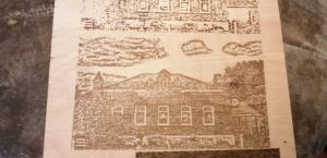

Хотел сделать видео процесса гравировки и подготовки. Немного покопавшись передумал. Ну его это видео Не блогер я.
Короче выжигал я сегодня нейтральное фото.
Но сам процесс примерно выглядит так.

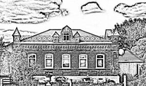

Берем фото и редактируем его удобным редактором.
IMG_1691.thumb.JPG.a550d155721d66d7a4f0e5488f23b886.JPGIMG_1691-2.thumb.jpg.d6b252dd219db48a7b90f886ec852c97.jpg
Далее загоняем это дело в программу для выжигания и понеслось.
Выжигалось по 2-м технологиям , но 3 раза. Думаю по одной из них я что-то сделал не так и результат так себе. И 1 раз сделал сильно не так, результат никакой.
1278038988_WhatsAppImage2020-01-25at15_42_18.thumb.jpeg.43cc4ee5f18f06bd812d476b3383c6e7.jpeg1572107928_WhatsAppImage2020-01-25at15_42_09.thumb.jpeg.b0524f16380fce53fe1cf86f1c54430c.jpeg
Ну и то что мне понравилось. Думаю что с приобретением опыта будет лучше.
12547354_WhatsAppImage2020-01-25at18_01_36.thumb.jpeg.06db75378514fbc65e9ef419f67eebb6.jpeg
Всем спасибо за внимание. Продолжение следует, возможно завтра.

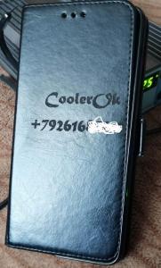

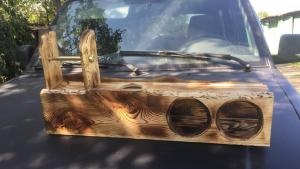

Ну а сегодня мыслей особо нет. Попался на глаза телефон. Вот решил подписать его.
https://mdrussia.ru/topic/105261-sdelay-sam-raznoe-popolnyaemaya/#findComment-1293309

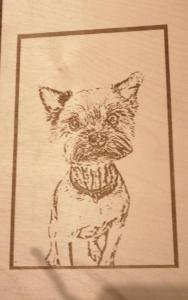

Ну и еще одна проба пера и наверное хватит. А то уморил наверное.
1352287734_IMG_20200126_134918(2).thumb.jpg.d26ecf0d7a835f0f25f55602f177c6c9.jpg370259157_WhatsAppImage2020-01-26at17_46_32.thumb.jpeg.e70339800de01106bd5aa6be9c333fc6.jpeg
