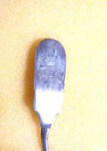

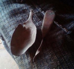

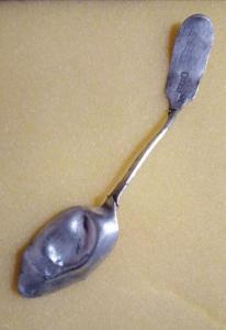

Всем добра . Скажите реально восстановить или лом ?
