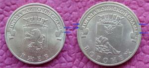

        Здравствуйте!
  Пока не нашёл  единого мнения по этой теме, поэтому интересует ВАШЕ!  Вот эти "выкрошения" штемпеля просто "брак", или "брак дизайна"?! С одной стороны "выкрошка " налицо, но, с другой, она ( хоть и наблюдалась  в различных вариантах на первых выпусках),  вроде как исчезла! Места "выкрошения" явно проблемные, что дизайнеры не учли -- там самые "слабые" места, но впоследствии ЭТОГО НЕ НАБЛЮДАЕТСЯ (лично  мне не попадались!)  Какие будут версии?"

1 час назад, Klio56 сказал:
Ну какой брак дизайна? На штемпеле риска постепенно разрушается. Сами же показали историю разрушения.
https://mdrussia.ru/topic/106853-gvs-vopros-na-zasypku/#findComment-1238058
@Klio56 Не заметил, что две разных монеты) В этом месте полоса более тонкая, вот и разрушается)
https://mdrussia.ru/topic/106853-gvs-vopros-na-zasypku/#findComment-1238061
Приветствую, брак дизайна - это наверное не точное выражение. Здесь скорее всего ошибка в расчетах  инженеров и художников . По мне - эту ложбинку нужно сделать было по шире и таких браков было бы намного меньше.
Маленькая тоненькая полукруглая полоска на штемпеле испытывает сильные нагрузки с трёх сторон - поэтому она и крошиться- в разных местах.
Но это лишь моё мнение - основанное на техническом образовании металлорежущего производства - правда по ней не работал и забыл уже многое.

    Не торопитесь..  .:- "Служенье муз не терпит суеты (С)
В моей коллекции картина, в разной степени выраженности на "Ржев", "Воронеж","Полярный"," Ельня", "Наро-Фоминск", "Курск", "Белгород", "Великие Луки","Псков","Кронштадт","Ростов-на-Дону","Волоколамск","Елец","Козельск".
А позже,  - как отрезало!  Вот поэтому и интересуюсь!

Это выкрошка штемпеля. Встречается именно на этом участке рисунка, что обусловлено непосредственно типовой особенностью. Что бы на заготовке была отчеканена канавка участок штемпеля должен быть выпуклый. В следствии выработки/деградации или при механическом повреждении выпуклость уменьшается, а иногда и вовсе исчезает, тогда глубина рисунка меняется или сам рисунок меняется вовсе, приобретая нехарактерный вид, новые черты и границы.

             Механизм образования "выкрошек" и "сколов" давно известен, -  не будем повторяться!
      Я  всё-таки   считаю , что изначально был именно брак дизайна, т . к разработчики макета  ГВС не учли , что  именно в этом узком месте элементы штемпеля, отвечающие за формирование рельефов, из- за сильных нагрузок будут быстро разрушаться , тем более, при чеканке по стальной заготовке. А брак дизайна повлёк за собой и предсказуемый  брак выкрошений, что и подтвердилось на целой серии  монет разных наименований, мною ранее отмеченных. Я  сейчас не имею возможности перебирать монеты всех последующих выпусков - они  просто исчезли из оборота, но интересно было  бы проследить -  повторяется ли этот дефект постепенного разрушения и на них?  МОЖЕТ КТО-ТО ВСТРЕЧАЛ?!  Или были внесены технические изменения и сами штемпели были усилены? Всё -таки ГВС  - эта серия не рядовая, и "косяки" её очень не украшают!

@Klio56 Согласитесь что правильно брак называется, выкрошка штемпеля.
А то что вы восприняли за шутку "Пьяный технолог" или просто некомпетентный, и есть причина возникновения этого брака.

    Выкрошка  на любых монетах может встречаться где угодно, и на реверсе и на аверсе-,  в одних местах реже, в других чаще и всё  зависит от того как поведёт себя штемпель. И только на ГВС  -  прогнозируемо  в одних и тех же местах!    Поэтому, хоть и выкрошка,  но с дополнением -   из-за брака дизайна!

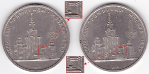

@Klio56
Отвечу Вам по первому пункту.
1.1. Ошибки и неточности.
Вследствие «человеческого фактора» изображение на штемпеле не всегда в полной мере соответствует макету монеты. Неточности могут быть и на самом макете. Если различия довольно существенные – и с точки зрения графики, и грамматики, и символики или политики, то чеканятся «монеты-ошибки».
Например: монета из «Олимпийской» серии: 1 рубль 1979 года с изображением Московского Университета.
У левого экземпляра отсутствуют окна на правой пристройке: возможно, художник просто забыл их изобразить на макете или резчик – вырезать на маточном штемпеле. Эта неточность может быть связана и с дошлифовкой штемпеля.
Ошибки у советских монет чаще всего связаны с изменениями государственной символики: количеством лент в гербе СССР – в соответствии с числом союзных республик. В 1947 году Ленинградский монетный двор начеканил свыше 500 миллионов монет номиналом от 1 до 20 копеек. Но количество лент в гербе не соответствовало количеству союзных республик (15 вместо 16). Поэтому весь тираж приказали уничтожить.
Известны двухкопеечные монеты 1948 года с одиннадцатью лентами вместо шестнадцати и трёхкопеечные 1957 года – с шестнадцатью вместо пятнадцати. Такие ошибки могут быть связаны и с применением штемпелей от монет другого типа, что не соответствует дизайну монет данного года.
 В последние годы существования СССР и в первые годы Российской Федерации чеканились памятные монеты с ошибками в датах.
Данной информации Вам достаточно?
