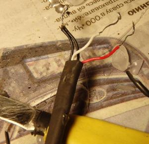

  Разговор не по теме,но начинался здесь,поэтому продолжу,модераторов,при необходимости,прошу перенести в соответствующую ветку. В общем купил я рекомендуемые наушники,"сколхозил как мог,радио ловит,орет как оглашенное,даже ютуб озвучивает,а вот при присоединении к прибору,звук еле слышен,блин,что не так сделал?

@Песенник Штекер,который в мд втыкаешь-сам поял провода?

  Я подозреваю к чему клонится,но проверял на плате "правый-левый". Конечно перепутать мог,можно перепаять,лишь бы помогло.

Правый-левый-----в кучу,при включеном приборе на штекере поиграйся проводами-проблема там

   Что значит правый-левый в кучу,а черные разъединить?

В схеме МД, на выходе на нушники не используется "земля", поэтому штеккер передатчика надо переделывать, отключать "землю", а правый и левый каналы соединять последовательно. Объяснить понятнее не смогу, если не понимаете, обратитесь к знакомому электронщику.

Сколько проводов в твоём шнуре? лучше сделай фото
https://mdrussia.ru/topic/10986-besprovodnye-naushniki-dlya-metalloiskatelya-svoimi-rukami/page/6/#findComment-584354
  Проводов всего четыре,два - масса,два - левый и правый. На плате,красный обозначен как правый,соответственно белый,как левый.

красный с белым в кучу,штекер стерео или моно?

  Штекер "стерео",щас попробую.

  Все равно слишком тихо.

  Всякую пробовал,только при включении наушников,эта функция не работает. Другой штекер попробую поставить,может в нем дело.

Не в штеккере дело, а в разводке проводов. Или нужно на аудиовходе передатчика конденсатор поставить переходный. Говорю же - сам не разбираешься - обращайся к тому кто понимает что делает. Иначе всё кончится выходом из строя звуковой микрухи на приборе. Тем более на Тёрке нет по выходу конденсатора, спалите нафиг, своими экспериментами с проводами.
