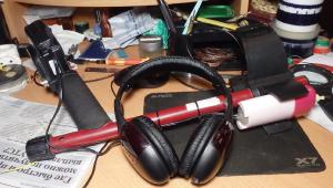

  Доделал я все таки наушники,дома все работает,посмотрим,что скажет на копе.

    По совету были куплены беспроводные радионаушники Dialog HP-H10RF,там все в сборе,небольшая адаптация под прибор.

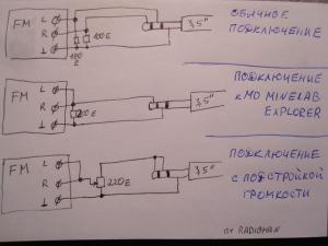

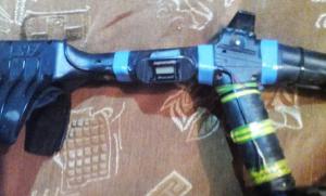

Берете FM-Трансмиттер с автономным питанием.   можно автоFM-Трансмиттер,но там придется отрезать ''штекер в прикуриватель'' и подбирать питание (в подавляющем большинстве случаев подходит китайский аккум от телефона),нужно сначала замерить сколько там вольт.
Если для сигнума то,нужно еще правильно распаять штекер и припаять резистор (подобрав нужное значение),у меня около 100 Ом,но это на сигнуме,для разных марок мд может быть по разному и распайка и резистор:deal:.
Качество сигнала больше зависит от FM-приемника,чем от FM-передатчика...у меня мп-3 плеер хорошо подошел...
Подобрать наушники ''по вкусу''
Аккума (у меня 1320mAh  3,7V  4,9Wh) хватает где-то на неделю.
У меня вот-так;
Звук почти как на проводных наушниках.
С уважением.

...Не совсем понятно, что Вы хотите...
Если Вы,про "правильную" распайку штекера (для радио-ушей) то,нужно сопротивление около 100-200 Ом. лучше подобрать номинал переменным резистором,подвинчивая и слушая правильность звучания (у меня 100 Ом с хвостиком).
Ссылки нельзя выкладывать (сторонних форумов).скопирую схемку распайки.
За беркут не скажу,но к сигнуму схема посередине (думаю так на всех ака).
Изменено пользователем виталиккоп

ага - те уши без земли......
а зачем шунтируют резистором ?
https://mdrussia.ru/topic/10986-besprovodnye-naushniki-dlya-metalloiskatelya-svoimi-rukami/page/7/#findComment-599411
 Нет линейного выхода звука...имитация нагрузки...
https://mdrussia.ru/topic/10986-besprovodnye-naushniki-dlya-metalloiskatelya-svoimi-rukami/page/7/#findComment-599413

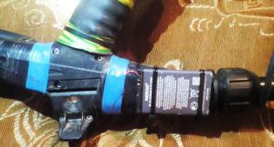

У меня автоFM-Трансмиттер (какой был:))  Promate ProCast...просто есть дешевле и при этом - как минимум не хуже...
Поэтому приколхозил старый аккум от телефона .Хватает заряда на неделю...На предыдущей странице выкладывал фото...
